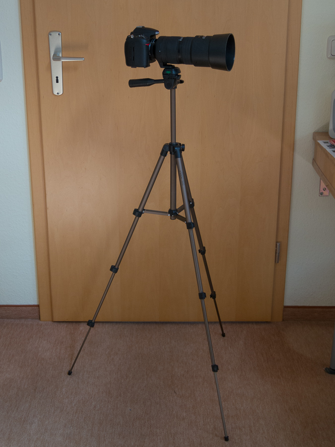

Wenn Du mit 35 cm Transportmaß leben kannst, könnte ich Dir noch ein Hama Star 100 nennen: Das kommt mit Mittelsäule auf 106,5 cm Höhe, wiegt 443 Gramm und kostet zurzeit 12 Euro (Lidl hatte es sogar mal für 8 Euro im Angebot). Stabilität und Komfort brauchst Du ja nicht, sagst Du.
Das Bild zeigt eine Kamera-Objektiv-Kombi von 2,2 kg Gesamtgewicht auf dem Star 100. Und das hält - zumindest bei Windstille, wie sie am Berg ja typisch ist. :rolleyes:
