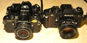

F3 vs EM vs Pentax ME mit dem Pancake... als Grössenvergleich...
Tiefe F3 mit dem normalen 1,8 AF 10 cm
ME mit dem 2,8/40 7cm
F3 ist etwa 1 cm höher und 2 cm breiter als ME (bzw EM)
