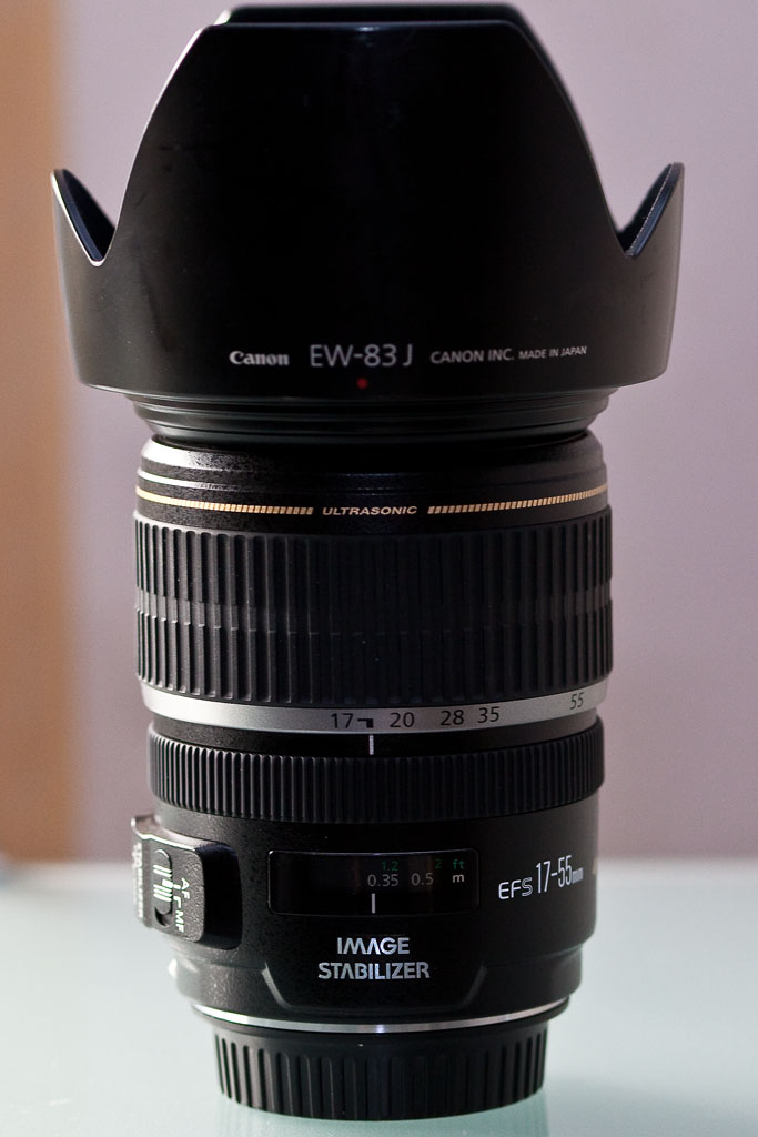

Das hängt noch zusätzlich von dem ab wie allgemein das Objektiv gebaut ist und welche Größe/Durchmesser es hat. Wenn du dir den EF-S 17-55 f/2.8 IS Klopper und seine Geli anschaust, da braucht man über die mögliche Wirkung jener nicht mehr grübeln unterhalten :)
http://www.mac-photo.net/writings/17_55IS/17-55IS.jpg
