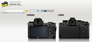

Was die Ergonomie der ZF betrifft würde ich voraussichtlich einen SmallRig oder ähnlich Griff anflanschen, damit es mit dem 400/2.8 harmoniert.

... wenn es nicht unbedingt sein muß, sollte man den normalen Z-Body einer Zf vorziehen: ( der Grip ist dann doch eher Bescheiden )

Zf mit 400 2.8 würde ich nicht machen. Dazu hat die Zf keinen Joystick, keinen eigenen AF-ON Button, nur 1 Taste vorn usw.
Der fehlende Joystick ist schon limitierend. Notfalls über das Wipprad einstellen? AF-ON würde mir auch fehlen, könnte ich aber sicherlich auf AE-L/AF-L konfigurieren. Eine Taste vorne wäre ok, so lange ich daran mithilfe der beiden Wahlräder den AF anpassen kann. Das ging zumindest bis zur Z8/9, hat sich bei den neuen etwas geändert?
Mal Schauen, wie NIKON den neuen Z6III Body "umgestaltet".
Wie gesagt gibt es Grifferweiterungen, die Abhilfe schaffen würden.
