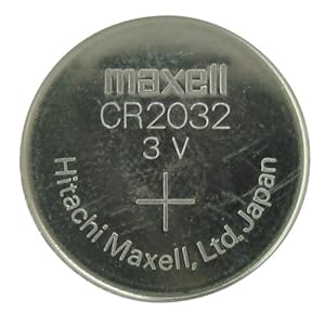

Ansonsten wird die Pufferbatterie nur für den Fall überhaupt belastet, das kein Akku in der Kamera ist. Die Stromaufnahme einer CMOS-Uhr beträgt etwa 0,5 µA (gemessen), eine CR-2032 mit 160 mAh (http://ecx.images-amazon.com/images/I/51L7E0BssSL._SL500_AA300_.jpg) hält da etwa 30 Jahre (ohne Selbstentladung). Mit Selbstentladung vielleicht die Hälfte.
Selbst SuperCaps (die heutzutage eingesetzt werden) (siehe http://de.wikipedia.org/wiki/Doppelschichtkondensator) haben "umgerechnet" nur etwa 1 bis 2 mAh und halten damit etliche (2 bis 6) Wochen.
