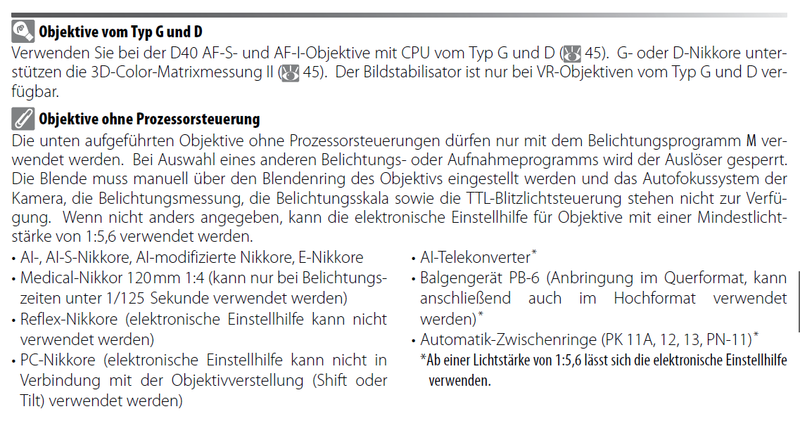

ich hab grad nachgeschaut:
http://i.gyazo.com/11520f6dfe7fd1a6a8d9ef16b83c369d.png
http://i.gyazo.com/99f7129607458f5e0c84e12efe512fb0.png
http://i.gyazo.com/9c383149234af4460ef72bcadfe921df.png
ich find die erklärungen am anfang dieses threads verständlicher.
