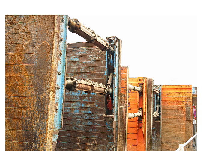

man kann sowas auch ohne grossen Aufwand rein fotografisch machen:
http://www.nightstalker.photonenfaenger.de/_DSC6578.jpg
(ein Versuchsbild mit meiner damals neue R1 um zu testen wie genau der Sucher das wiedergibt was danach auf dem Bild ist)
ist jetzt kein Mensch :) aber es geht ja hauptsächlich um den Hintergrund.
Bedeckter Himmel, Belichtung so, dass der Himmel ausreisst ... nun braucht man nur noch eine Stelle an der nichts im Hintergrund stört ... zB ein Hügel und leicht nach oben fotografieren. Zur Not Vordergrund etwas aufhellen.
Hierbei hilft eine Kamera mit Liveview oder ein elektronischer Sucher in dem man genau sehen kann wie das dann aufs Bild kommt.
