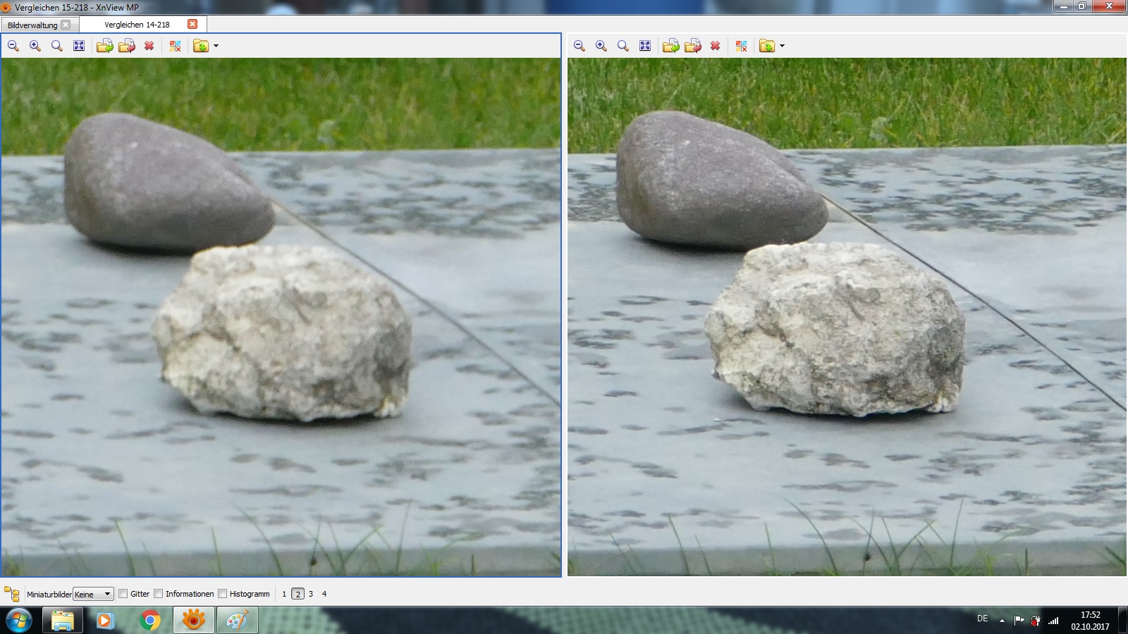

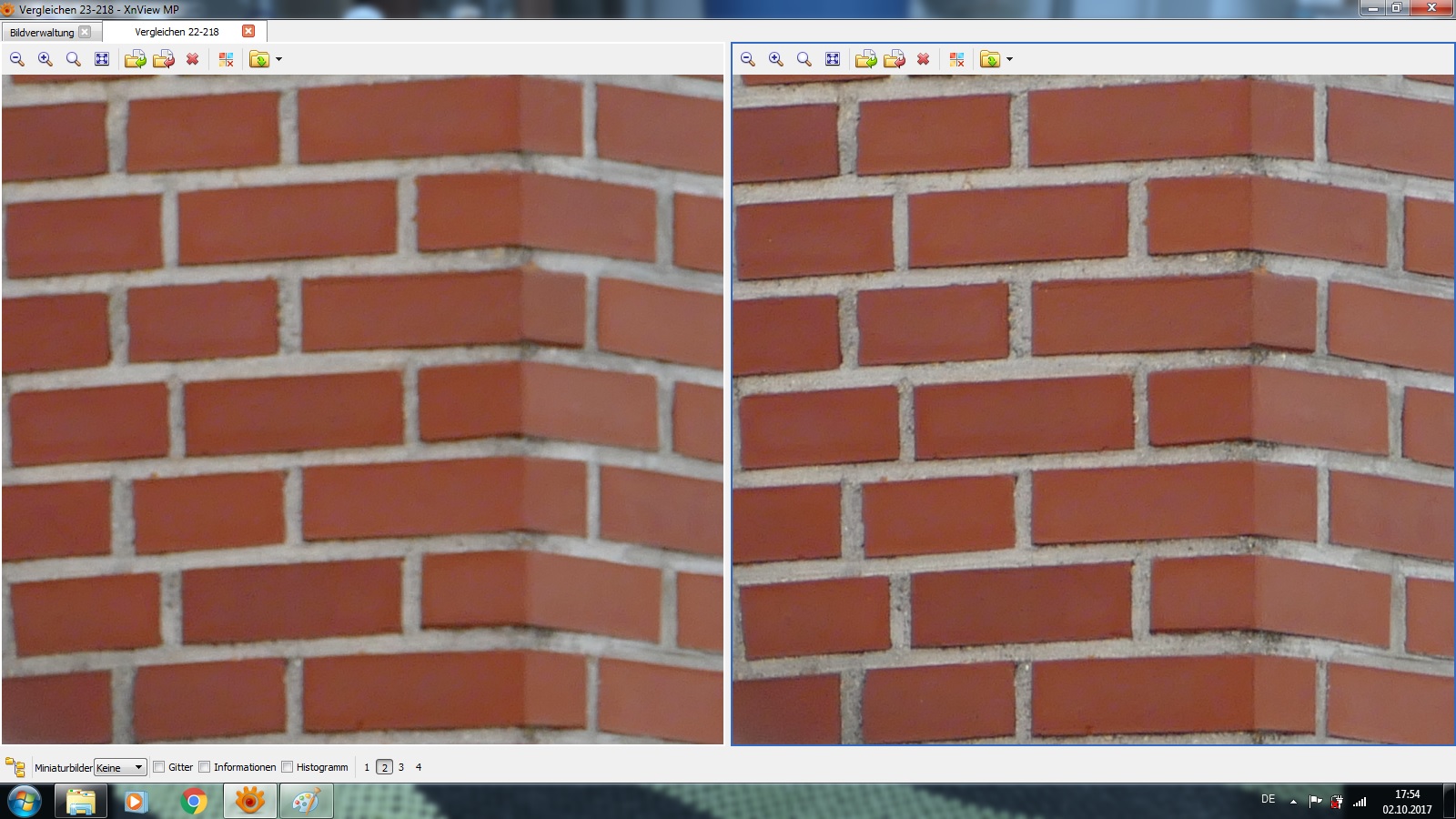

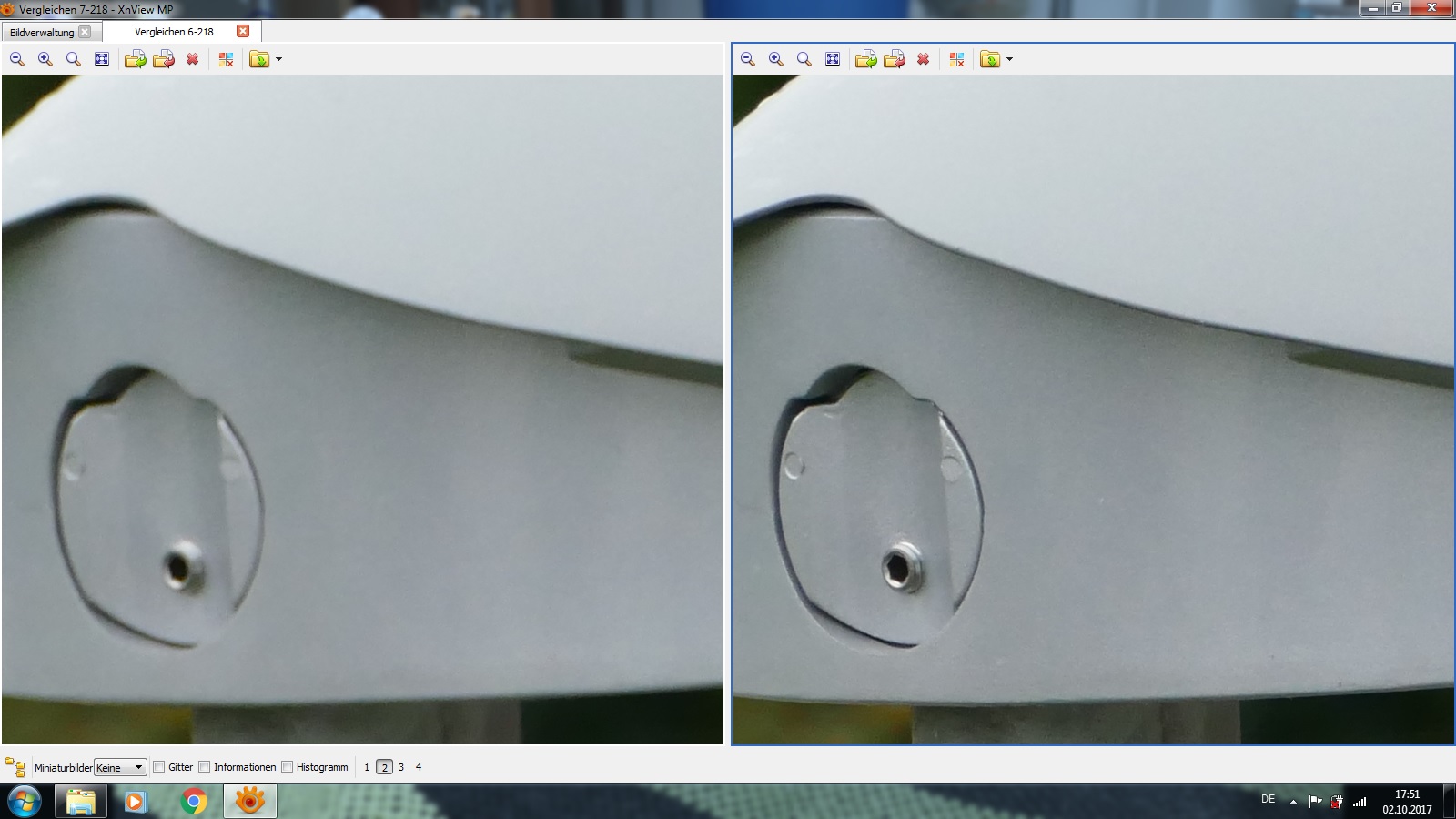

Ich bin am Überlegen mir eine Sony RX10 I zu holen. Ich habe seit ein paar Wochen eine FZ1000 und bin nicht wirklich zufrieden damit.
Ich bin zwar absoluter Beginner, aber das folgende Problem stört mich doch sehr..
Ich bekomme einfach keine scharfen Bilder (Brennweite 400mm und kleinerer Blende z.B. 5,6) mit dem 1-Feldfokus zustande. Mit dem Punktfokus sind sie immer eindeutig schärfer...
links 1-Feldfokus ; rechts Punktfokus
http://fs5.directupload.net/images/171002/p6ynm68l.jpg
http://fs5.directupload.net/images/171002/wab6wi4c.jpg
http://fs5.directupload.net/images/171002/wx69jyhq.jpg
