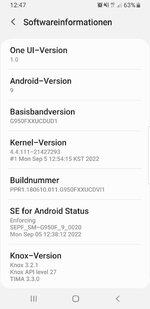

Also, ich habs nun ausprobiert:
Unter Android 9 läuft die App nicht. Frisch aus dem PlayStore. Nochmal neu installiert. Geht nicht. Die Kamera wird gefunden. Zumindest über wlan. Über bluetooth nicht. Dann schreibt die app aber, dass die EOS R100 nicht kompatibel ist.
Anderes Smartphone, Android 13, da funktioniert es über wlan.

Guck mal nach der Version der installierten App. Wenn ich das richtig sehe (auch in dem verlinkten Canon-Forum waren das ja "nur" Nutzerbeiträge), ist nur die Version 2.xx mit Android 9 kompatibel. Deswegen wird dir der PlayStore unter Android 9 auch nur diese Version installieren (ggf. ohne das explizit dazu zu sagen).
Die R100 wird erst von den Versionen 3.xx unterstützt, die erst ab Android 10 laufen (und auch folglich auch nur dort installiert werden).
