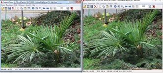

hier mein Vergleichsbild neues Sigma 18-250 (links) und mein altes Tamron 18-270 B003 (rechts).
Aus meiner Sicht wieder die von mir gewohnte Qualität. Bin erst mal wieder glücklich damit.
Was mir auch auffällt, sowohl im Vergleich altes - neues Tamron u. altes Tamron - Sigma: mein altes Tamron B003 hat irgendwie einen kleinen Polfiltereffekt... siehe 2. Bild. Ist zwar nur ein kleiner Ausschnitt, man sieht diesen Effekt aber auf dem ganzen Bild. Neues Tamron u. Sigma entfernen diese Luftspiegelungen auf den Blättern nicht so sehr.

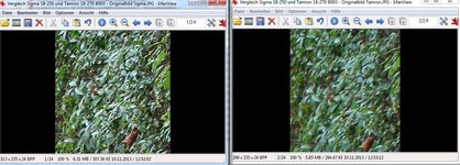

Ich habe mir mal die Arbeit gemacht eins der Bilder in Originalabbildung, in 100% Abbildung und in 200% Abbildung hochzuladen.
Die Bilder sind JPEG unbearbeitet aus der Kamera.
Die Af- Felder sind mit dabei ( bis auf das Original, da hab ich es vergessen)
Selbst in der 200% Ansicht, wenn man es denn braucht, kann man das Bild ansehen.
Wenn ich mit der Nase am 24 Zoll Monitor hänge sehe ich ganz klar Unschärfen.
Wenn ich das Bild aus einem Abstand von einen 3/4 bis 1 Meter betrachte ist die 100% Abbildung scharf, die 200% Abbildung ist noch ansehbar.
Man muss bedenken, daß das Bild mit 270er Brennweite aus ca. 8-12 Metern Entfernung ( geschätzt) im Vorbeigehen entstanden ist und die Pferde sich ja auch bewegt haben da sie uns Menschen Beobachtet haben. (Verschlusszeit 1/125)
Das ist meines Erachtens für dieses Objektiv völlig Ok.
Urlaubs-Schnappschüsse in ca. A3 unbearbeitet in der Schärfe.....absolut in Ordnung denke ich.
Peter
www.Lindenschmiede.de
Und hier ein Bild der Glockenblume.
Einmal Original, einmal 100% und einmal 200%
Entfernung so ca. 4 meter schätze ich.
In der 100% Ansicht sieht man sehr schön die Härchen am Rand der Blüte die man mit bloßem Auge fast nicht erkennen konnte.
Als Vergleich. Eine Blüte hatte in etwa die Göße eines Daumens (Mitteleuropäischer Durchschnittsdaumen :D:D ).
Peter
Mal so nebenbei: Das Tamron 18-270 hat bei Endbrennweite eine Offenblende von f/6,3. Funktioniert bei schlechten Lichtverhältnissen dann der Autofokus noch gut? Ich denke nicht, da die meisten AF-Systeme eine Offenblende von mindestens f/5,6 benötigen.
Die gezeigten Bilder sind mit Blende 7,1 (Pferde) und Blende 8 (Blume) fotografiert.
Der Af funktionierte problemlos.
Peter
