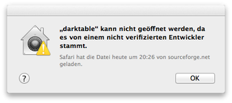

Habe mir das Programm gerade heruntergeladen auf den Mac
(System OSX 10.9.1 Marverics)
Das Programm kann leider nicht gestartet werden, es kommt zu folgender Fehlermeldung:
Weiss wer einen Rat?
LG Walter
.. hat sich schon erledigt!
