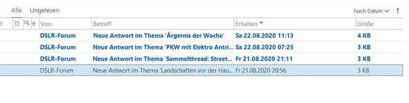

Im Screenshot ist m. E. zu sehen, dass die Mail am 20. rausging.

Laut dem Screenshot den c_joerg bereitgestellt hat sieht es so aus, als sei das Problem wenn irgendwo beim Provider zu suchen.
Der Server hat es abgeschickt und es wurde direkt vom relaypool aktzeptiert, hat dann aber über einen Tag gebraucht, um von dort zum nächsten Server weitergereicht zu werden.
Ich werd auch mal ein Auge drauf haben, ob das nochmal passiert - vielleicht wars ja auch nur eine kurzzeitige Störung einer Maschine, und Emails auf der sind ne Weile liegengeblieben, während die aufgelaufene Mailqueue abgearbeitet wurde.
