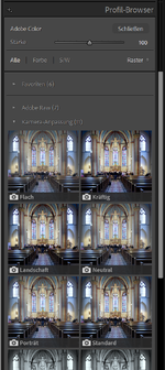

Ich habe jetzt nicht den ganzen Thread genau verfolgt... Bei meinen Nikon-NEFs kommen auch die DNGs aus DXO PureRaw anders zurück, als sie ausgesehen haben. Das liegt aber da dran, dass ich die NEFs in LR mit Profil "Nikon neutral" automatisch importiere, die zurück gesendeten DNGs von DXO aber von LR das "Adobe standard" verpasst bekommen. Wenn ich die richtigen Profile eingestellt habe, sieht es wieder gleich aus.
Anfangs hatte ich die NEFs auch schon fertig bearbeitet und dann zu DXO übergeben, das zurück gegebene DNG dann einfach synchronisiert. Absolut identische Farb-Ergebnisse sind die Folge, allerdings hat sich die Vorgehensweise nicht bewährt, weil der Beschnitt aufgrund der opt. Korrekturen nicht mehr genau passt. Daher packe ich die Fotos heute erst nach dem DXO-Modul an.
In LR habe ich für meine Kameras eigene import-profile erstellt. Alle basieren auf "Camera Standard".
Ich habe es jetzt schon länger nicht probiert - meine aber dass bei den DNG weder die eigene Profile noch "Camera Standard" zur Verfügung stand, sondern nur die "Adobe ABC" Profile.
Dabei ist anzumerken, dass jeder RAW-Konverter seine eigenen Algorithmen hat und deshalb ohne weitere Einstellungen mitunder unterschiedliche Ergebenisse zu erwarten sind."
Selbst wenn ich den geänderten Weißabgleich manuell auf den RAW Wert anpasse, bleibt ein verändertes Histogramm.
Das lässt sich nicht vermeiden. Du als User setzt die Werte ein, auf das was im Hintergrund läuft - also das was der DxO Support meint, hast Du kein Einfluss.
Vielleicht liegt es am Kamerahersteller oder Du hast noch nicht in den Profil-Browser geschaut (Pfeil). Standard ist in der Anzeige lediglich der Adobe-Kram, ein klick auf die "4-Vierecke-Schaltfläche" öffnet den Profilbrowser, dort kann man dann wieder dem DNG das Kameraprofil zuweisen:
Ich nehme an, dass diese ganzen Zuweisungen in der DB gespeichert sind und weder das NEF noch das DNG "nackt" so aussehen, weil mein NEF ja schon manipuliert eingelesen wird. Dabei sind nach meinem Verständnis die Rohdaten unverändert wie aus der Kamera, nur bereits vo rArbeitsbeginn ein Schritt in der DB hinterlegt. Das DNG auf dem Rückweg schaut vermutlich wie das NEF aus, aber ohne das selbe Profil halt auch nicht wie meine Datei vor Übergabe an DXO.
