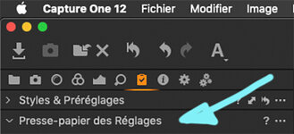

Die mit einem Haken versehenen Einstellungen. Ich will nur den Beschnitt auf ein anderes Bild übertragen, also deaktiviere ich alles bis auf "Bildaufbau | Zuschneiden". Wenn ich dann auf "Zuweisen" klicke, werden aber dennoch andere Einstellungen wie "Belichtung", "Farbe" usw. übertragen.
Ich gehe wie folgt vor:
1. Quellbild aktivieren und dann drücke ich in den "gespeicherten Anpassungen" (alternativ Doppelpfeil anklicken) auf KOPIEREN
2. Nun noch das Zielbild aktivieren und dieses Edit Selected anwählen
3. im Feld "gespeicherten Anpassungen" alles deaktivieren (sprich: Haken raus), was ich nicht übertragen will
4. ZUWEISEN anklicken
Hast du ein anderes C1 als ich? Bei mir (C1 Build 12.1.0.106 unter Win 10) funktionierts. Gerade ausprobiert.
