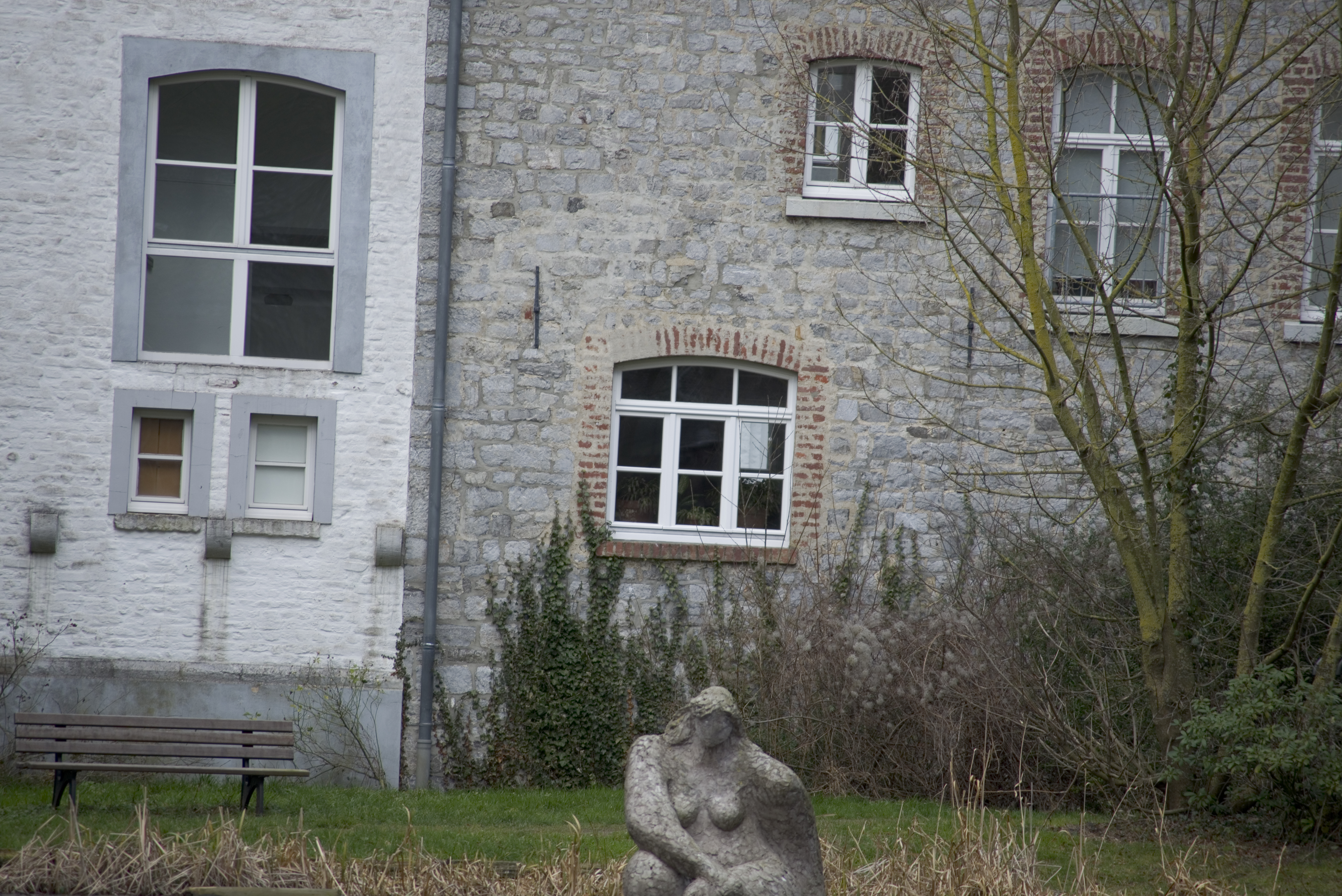

ich bin seit Kurzem Besitzer einer D610, Umsteiger von D70. Bisher hatte ich nur wenig Gelegenheit, sie ohne Blitz "richtig" auszutesten.
Aber von Anfang an hatte ich das Gefühl, dass die Bilder nicht ganz scharf sind.
Heute habe ich dann mal paar Bilder draußen gemacht, mit Stativ natürlich. Und wieder sind sie nicht ganz scharf.
Meine Objektive sind:
AF-S 24-120mmm 1:3,5-5,6 G ED VR
AF 70-300mm 1:4-5,6 D ED
Ich verwende AF-C mit d9 (jaja, ich weiß :), bei den Motiven sollte ich AF-S nehmen, aber ich fotografiere weit häufiger bewegte Motive und bei der D70 gab's auch keine Probleme damit).
Ich habe mal 3 Beispiele angehängt, das Erste ist mit dem 24-120, die anderen beiden mit dem 70-300 aufgenommen. Es sind jpgs, ohne weitere Bearbeitung aus den ursprünglichen RAWs exportiert und bei 100% ein Ausschnitt exakt aus der Bildmitte genommen (auf die ich fokussiert habe).
Ich habe übrigens heute auch die Gegenprobe mit beiden Objektiven an der D70 gemacht und gestochen scharfe Fotos erhalten.
Mache ich noch irgendeinen Fehler (Einstellungen o.Ä.) oder sind die Objektive für den FX-Sensor ungeeignet? Oder kann es sich um einen nicht exakt justierten AF bzw. Sensor handeln?

Ohne jetzt was zu den Bildern zu sagen. Das 24-120 ist nicht grade als Schärfewunder bekannt und das 70-300 am langen Ende auch nicht.

Die anderen beiden sind identisch, außer dem Objektiv (das 70-300), das mitllere mit 200mm (also nicht Maximum), das Letzte mit 300mm (@Barney: völlig richtig, hier hat es Verluste, egal mit welchem Body).

Wie weit ist denn die Statue von dem Haus entfernt? Der Fokus liegt eher auf dem Haus, vermutlich eher irgendwo dazwischen. Irgendwie fehlen halt auch die Kontraste. Das sind aber doch alles drei crops, oder? Zeig doch mal das ganze Bild.
Naja AF-C... Grundeinstellung ist dann Auslösepriorität. Kann schon mal danebengehen. Für statische Objekte ist AF-S die bessere Wahl.
Das 24-120er ist bei Offenblende (50mm F/5.0) auch nicht unbedingt ein Auflösungswunder. Das Licht ist für grau in grau eher flau. Da kommt dann eins zum anderen.

Sind das 100% crops? Bei 50mm sind F5 doch Offenblende oder? Das 24-120 VI ist ja nicht besonders bekannt für Schärfe bei Offenblende. Vielleicht blendest du ein wenig ab um zu sehen wie es sich verhält.

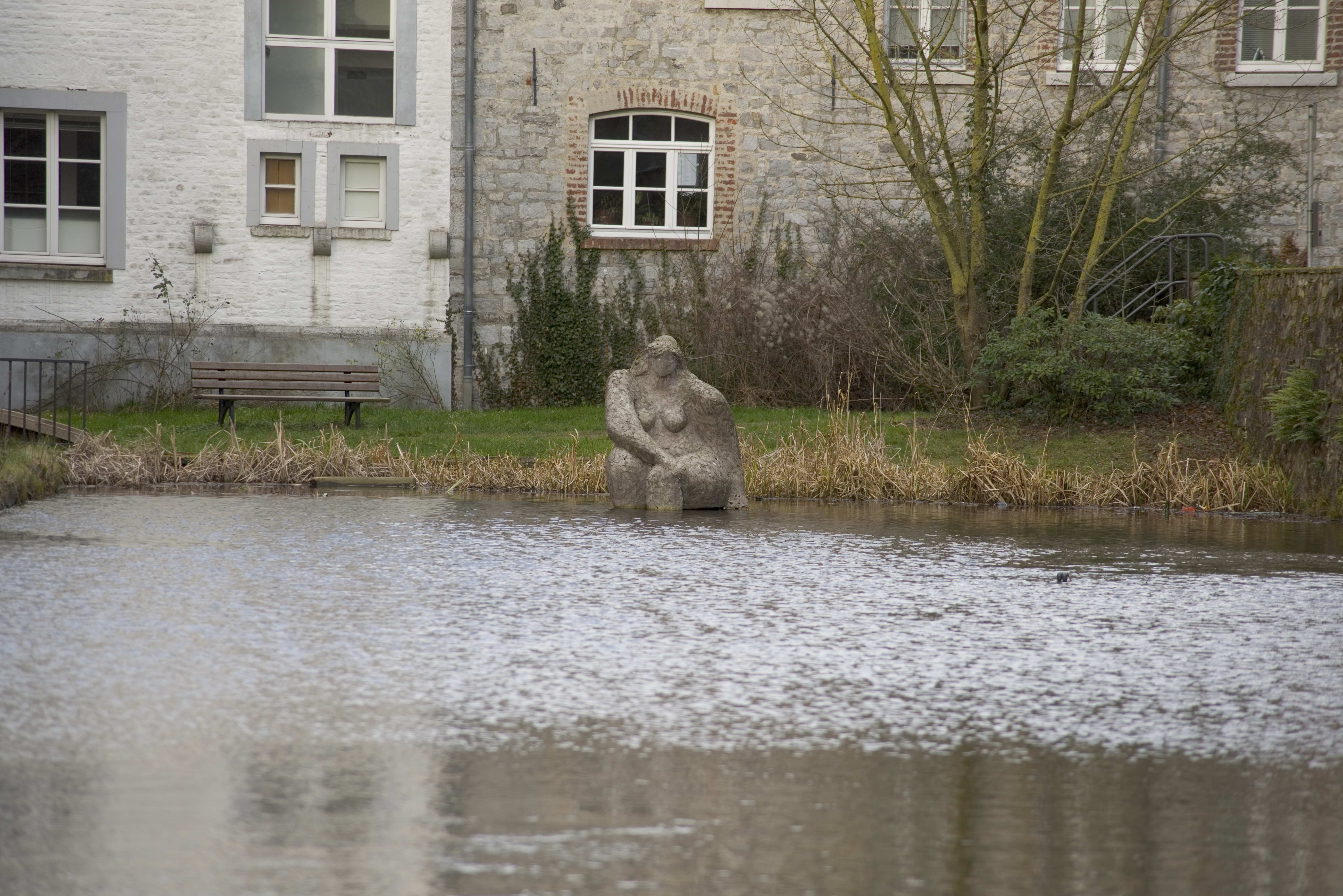

@wembly: Die Statue ist rund 60m entfernt, das Haus dahinter nochmal ca. 25m weiter.
Ja, es sind crops, ich durfte ja die 500kB-Grenze hier nicht überschreiten. Allerdings genau aus der Mitte, auf die ich auch fokussiert hatte. Sprich: bei den ersten beiden Bildern habe ich auf die Statue fokussiert, bei dem dritten auf das Fenster. Das Gefühl, dass die Fokusebene zwischen der Statue und dem Haus liegt, hatte ich auch, man kann es so aber nicht genau erkennen. Aber hieße das nicht, dass der Fokus der Kamera nicht korrekt justiert ist?

Mit der Blende hast Du natürlich recht, dann würde ich etwas mehr Tiefe bekommen, aber es wird doch dadurch nicht schärfer. Für mich sind die Bilder unscharf, weil falsch fokussiert. Die Gegenprobe mit AF-S mache ich aber natürlich noch.
Dass das Licht für den Test suboptimal ist, für gute Bilder gleich völlig ungeeignet, ist mir klar. Aber mir ging es alleine um den Fokus und das sollte eine Kamera für ~2000€ doch hinkriegen, die D70 kann es ja sogar.

Ich habe jetzt mal die kompletten Bilder hochgeladen, die JPGs sind aus dem völlig unbearbeiteten RAW mit der niedrigsten Komprimierung, die PS anbietet, gemacht:
www.ladda.info/DSC0437.jpg
www.ladda.info/DSC0439.jpg
www.ladda.info/DSC0453.jpg

@Floyd: ... Mit der Blende hast Du natürlich recht, dann würde ich etwas mehr Tiefe bekommen, aber es wird doch dadurch nicht schärfer...
Doch, bei den meisten Objektiven ist es so, dass die maximale Schärfe erst bei höheren Blenden erreicht wird.
Fragt sich jedoch, ob es in diesem Fall soviel bringt. Die Objektive sind womöglich nicht so brilliant wie du dir das vorgestellt hast. Und was auch noch hinzu kommt: Bei 100% crops bekommt man gerne den Eindruck, dass irgendetwas nicht stimmt.
Mich würden aber auch etwas weniger flaue Bilder interessieren.
Hmm, meinst Du? G@@gle mal spasshalber nach "sweet spot" aka "förderliche Blende".
Um an der D610 übrigens auf die gleiche Schärfentiefe wie bei einem DX-Sensor (D70) zu kommen, müsstest Du außerdem 1 Blende zusätzlich abblenden.
Verkleinere das Bild auf eine Ausgabegröße von 6 MP und schärfe etwas nach. Dann hast Du vermutlich die gleiche "Schärfe" wie bei der D70.
Die D610 hat die vierfache Auflösung. Bei 100% sieht man folglich auch alle Schwächen viermal so deutlich.
na ja.. wieder die berühmte 100%-Ansicht.. schauste dir das Bild im Gesamten an, ist's doch i.O. Bischen nachschärfen.. bzw. noch weiter Abblenden wegen der Ecken.
