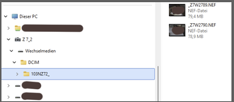

Aus Zeiten, als meine Kameras noch keinen USB-Port hatten, habe ich eine alte Gewohnheit herübergerettet: Bilddateien importieren mit Kartenlesegerät.
Das wollte ich ändern, indem ich die Speicherkarten über USB-C direkt aus der Kamera (Nikon Z9 oder Z7II) auslese. Die Kameras werden nach Konnektieren vom Rechner (Win 11) erkannt, die Inhalte der Speicherkarten werden im Windows-Dateimanager angezeigt. In Capture One kann ich im Import-Dialog die jeweils verbundene Kamera, eine der Speicherkarten (mit Karten in nur einem odoer beiden Slots gestest) oder nachgeordenete Verzeichnisse auswählen (siehe Abbildung), nach Klick auf "Prüfung für Import" wird die getätigte Auswahl von C1 jedoch ignoriert und weiterhin der zuvor gewählte Ordner für den Import angezeigt.
Da es unterschiedliche Speicherkarten (SD von SanSisk, CFexpress von Angelbird) betrifft, schließe ich die als Ursache des Problems aus. Die Kameras sollten es nach meinem Verständnis auch nicht sein, da es die Z9 und die Z7II betrifft. Andere Kameras mit USB stehe mir nicht zur Verfügung.
Kann mir jemand einen Tipp geben, warum der Import nicht klappt?

So, ich habe es nicht hinbekommen, werder Z8 noch z6ii Bilder von der Cam in C1 zu Importieren.
Der Ordner wird nicht erkannt, und demnach kommt keine Auswahl an Bildern.
Gerade habe ich Post von C1 bekommen. Sinngemäß: Viele Kameras könnten mit
C1 nicht als Kartenleser genutzt werden, da die Firmware dieser Kameras eine
Nutzung als Kartenleser und als Tethering-Gerät nicht zuließen.
