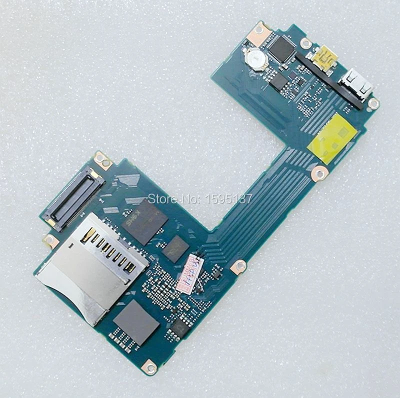

2) Falls Du es für wirtschaftlich verantwortbar hältst, dass man dem Hardware-Problem beikommt: Das Ding aufschrauben und die Hauptplatine entfernen. Siehe https://ae01.alicdn.com/kf/H0fb7a32...-Mutter-Bord-MCU-PCB-Kamera.jpg_Q90.jpg_.webp
Das Design erlaubt einen Blick auf die Kontaktzungen. Sollte sich eine Kontaktzunge vollständig verabschiedet haben, wird sich ohne Tausch des Slots nichts machen lassen. Ein gut ausgerüsteter Smartphone-Reparatur-Shop kann so etwas durchführen, allerdings gegen Einwurf kleiner Münzen. Siehe Stichwort "wirtschaftlich verantwortbar".
