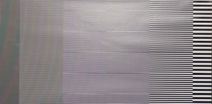

Bei diesem Beispiel fällt ein Linienmuster mit ca. 133 Lp/mm auf den Sensor einer Sony A6000 (127 Lp/mm).
Der Ausschnitt wurde 5-fach vergrößert.
Alleine die Aufnahmeparameter, AF-Ungenauigkeiten, Motivbewegungen etc. lassen diese optimalen Werte doch nur in den seltensten Fällen möglich werden. Wie viele Nutzer von den klassischen 50/1.8er Objektiven stellen erst nach dem Wechsel auf eine DSLM fest, wie konsistent scharf diese Objektive eigentlich sein können usw. Objektive fallen beim Fotografieren von Charts komplett durch, weil sie eine Krümmung der Fokus"ebene" aufweisen, in der Praxis sind sie dann auch am Rand sehr sehr scharf, weil man halt auf den Rand fokussiert...
Ein Objektiv, das im Labor optimale Schärfe-Werte erzielt, muss das in der Praxis noch lange nicht tun, umgekehrt gilt es genau so
Gittermuster, fotografiert mit der Sony A7RII
JPEG Bild
Sony 70mm/2,8 MACRO bei 1:6,3
5-fach vergrößerter Ausschnitt aus den linken Streifen dieses 63 cm breiten Liniengitters, fotografiert aus 3,02 m Entfernung.
JPEG Bild
Irgendwie scheint die Benennung der beiden Dateien nicht zu passen - egal.
Der Ausschnitt zeigt links die einzelnen Pixel, und rechts Linien mit einer Breit von ca. 2 Pixel. Die Linien sind erwartungsgemäß gut aufgelöst.

Klar. Schließlich stehen hier rund vier Pixel pro Linienpaar zur Verfügung. Bei 42 MP entspricht das einer Auflösung von 1.326 Lp/Bh.
Aber die Sony Alpha 7R II sollte mit ihrem 42-MP-Sensor unter optimalen Bedingungen noch etwas mehr schaffen. Laut dpreview.com liegt ihre sinnvoll nutzbare Auflösungsgrenze bei etwa 1.875 Lp/Bh. Da wäre also noch Luft nach oben.
AW: Re: Auflösung Canon EOS 80D & EOS 6D II
Bei genau 3 Pixeln pro Linienpaar sieht es so aus, wie auf dem 1. Bild zu sehen ist. Das entspricht 1768 Lp/Bh.
Bei etwa 1875 Lp/Bh sind die Linien zwar noch deutlich voneinander getrennt, das Ergebnis ist aber nicht mehr so gut wie beim 1. Bild.
Das 1. Bild mit Kellfaktor 0,75 sieht deutlich besser aus als das 2. Bild mit Kellfaktor 0,7. Jetzt kann jeder für sich entscheiden was er als akzeptable Auflösung betrachten mag.
JPEG Bild
Sehr interessant, danke. Aber mir fehlt fürs Verständnis ein bisschen Hintergrund. Würdest du vielleicht noch ein bisschen erklären, wie das zustande kam?
Ich kann mir zum Beispiel nicht vorstellen, wie du die Werte so genau hinbekommst. Regulierst du die Lp/BH durch den Abstand der Kamera zum Motiv? Welche Genauigkeit ist denn dabei notwendig? Und wie machst du das technisch? Makro-Schlitten?
Dann müsste die Nivelierung und Parallelität ja wahrscheinlich auch möglichst perfekt sein für ein korrektes Ergebnis, wie machst du das? Eine Wasserwaage ist ja bestimmt nicht genau genug.
Auch würde mich interessieren, wo die Linienpaare überhaupt herkommen. Ist das ein Ausdruck oder gibts sowas irgendwie fertig zu kaufen?
EDIT: Noch eine Frage. Für diese Angaben (x Lp/BH) wäre es ja notwendig, exakt die Höhe des Pixelbereichs auf dem Sensor zu kennen. Woher nimmst du diesen Wert? Nimmst du da einfach nur den vom Hersteller veröffentlichten Wert für die Sensorgröße? Ich wüsste jetzt zumindest nicht mit Sicherheit, ob diese Größen tatsächlich den Pixelbereich angeben oder vllt. noch etwas mehr vom Rundherum und zumindest wäre ich nicht überrascht, wenn die Werte nur gerundet sind. Oder misst du das irgendwie nach?
Die gleiche Frage eigentlich für die Brennweite. Ich nehme an, die spielt für deine Berechnung eine Rolle. Aber tatsächliche Brennweite ist ja nicht unbedingt exakt die aufs Objektiv aufgedruckt Brennweite.
