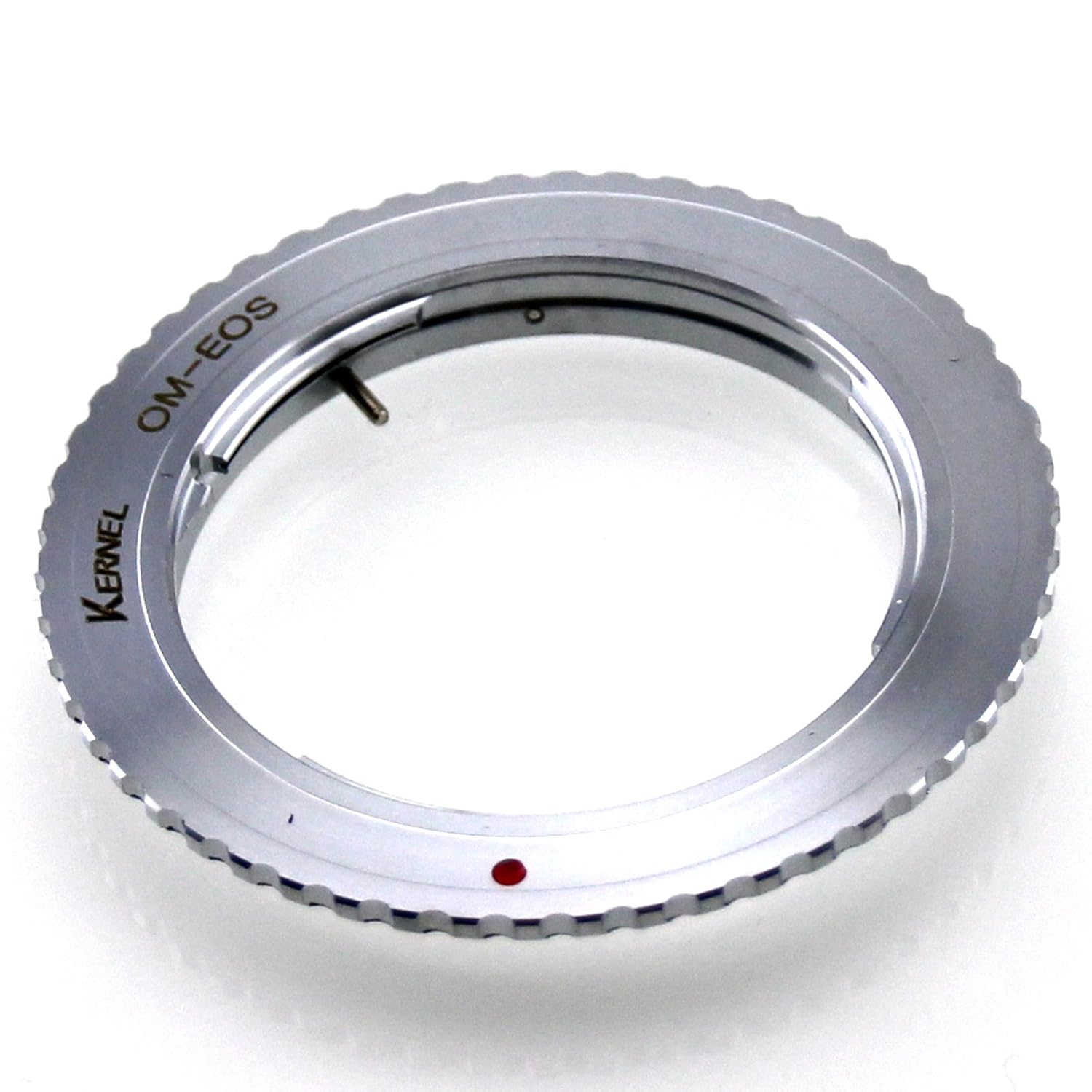

Beim großen Fluss gibt es einen Adapter OM auf Eos von der Firma K&F Concept. Der kostet mit 17€ nicht die Welt und man kann selbst testen, ob es Spaß macht manuell zu arbeiten. Durch den Sucher sollte das scharfstellen mit den kürzeren Brennweiten eher problematisch sein, aber man hat noch den Live View und die 10fach Vergrößerung, mit der man ganz gut die Schärfe beurteilen können sollte.
Hallo ich hätte was gefunden würde diese adapter passen :D:confused::confused::confused:
https://images-na.ssl-images-amazon.com/images/I/719msXSN-ML._SL1500_.jpg
Objektivadapter f. Olympus OM Objektiv an Canon EOS 5D Mark II 60D 550D 600D 450D 40D 50D 1100D 7D 5D 60D 30D
von Kernel
Geben Sie die erste Bewertung für diesen Artikel ab
Preis: EUR 17,99
Canon EOS 10D, 20D, 20Da, 30D, 40D, 50D, 60D, 60Da,
Canon EOS 300D, 350D, 400D, 450D, 500D, 550D, 600D, 650D,
Canon EOS 1000D, 1100D, 1D, 1D C, 1D Mark II, 1D Mark III,1D Mark II N, 1D X, 1Ds, 1Ds Mark II,
Canon EOS 1Ds Mark III, 5D, 5D Mark II, 5D Mark III, 7D, D30, D60, D6000, D2000, DCS1, DCS3
Oder
Halbautomatik-Adapter (aktiviert die Autofokusanzeige im Sucher) OLYMPUS OM Bajonett Objektiv an CANON EOS Bajonett Spiegelreflexkameras ...(powered by SIOCORE)

Die Zuikos sind gute Objektive, auch wenn schon etwas älter, aber das Arbeiten mit manuellem Fokus und bei Arbeitsblende (keine automatische Springblende) schränkt einen ziemlich ein und ist schon sehr speziell.
Bevor du Adapter - mit oder ohne AF-Confirm-Chip - kaufst, würde ich erwägen, die Objektive zu verkaufen, um AF-Objektive (oder auch nur eines)nachzukaufen. Ich glaube, damit wirst du glücklicher.
Als regelmäßiger Zuiko-Nutzer an einer 6D empfinde ich das Nutzen derselben nicht als Einschränkung, zumal wenn man über den Confirmchip das Scharfstellen angezeigt bekommt.

Der Confirmchip zeigt die Schärfe relativ ungenau, also in einem weiteren Bereich und ist speziell bei Offenblende mehr oder weniger nur eine Orientierung.
Aber was ich vorher eher meinte ist die die fehlende Springblende. Für die Fotografie von MF-Ungeübten ist es schon sehr aufwendig und langsam bei Offenblende scharf zu stellen und dann vor dem Abdrücken noch abzublenden (und erst dann die exakten Belichtungsparameter, also die Belichtungszeit zu bekommen).

wenn du gern experimentierst, kauf dir einen Adapter mit AF-confirm Chip. Nach dem Tst kannst immer noch entscheiden, ob du verkaufst.
Verbinde den Adapter mit dem Objektiv und dann mit der Kamera, stell die Kamera auf Av, ISO auf Auto und wählt für den Anfang den mittleren AF-Punkt als einzigen aus => die Kamerasteuerung wählt dann die passende Belichtungszeit. Beim manuellen Scharfstellen durch den Sucher leuchtet der mittlere Punkt, wenn die Steuerung das Bild für scharf hält. Wenn du nicht mit Offenblende fotografieren willst, dann kannst du jetzt abblenden und anschließend auslösen. Natürlich kannst du auch per Lifeview und Lupe scharfstellen. Ich kenne die 600D nicht, aber falls im M-Modus Auto-ISO funktioniert und nicht der Zwangs-ISO 400 eingestellt wird, kanns du auch im M-Modus arbeiten: Blendenwert auf die kleinste Zahl des Objektivblendenrings stellen und die Zeit fest vorwählen => ev. Abblenden + fotografieren.

AF confirm kann Helfen, ist aber nur eine grobe Orientierung. Man braucht etwas Übung, aber dann kriegt man auch Manuelles fokussieren und arbeiten mit Arbeitsblende hin. Nicht komfortabel, aber sehr gut machbar. Außerdem sind die Zwischenringe perfekt für den Einstieg in die Makrofotografie.
