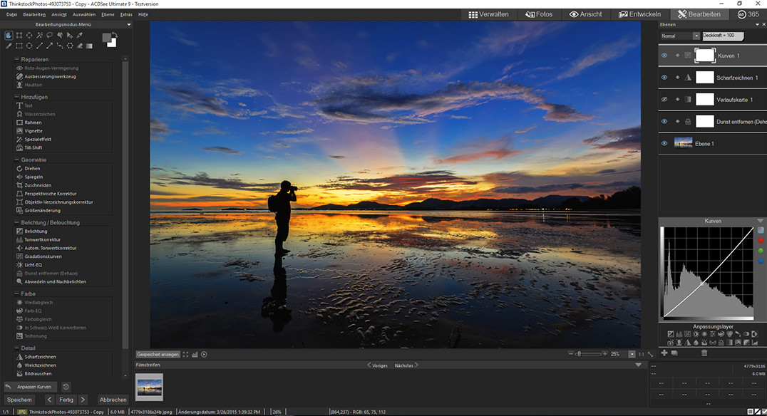

Brauch' mal Eure Hilfe!
In Pro 8 werden im "Bearbeiten" - Modus unten die Fotos des entsprechenden Albums als Thumbnails- Streifen dargestellt. Optional kann man die verbergen.
Das kann ich in Ultimate 9 jetzt nicht.
Kann ich es also nicht oder kann man das nicht?
EDIT: Im "Entwickeln" - Modus werden sie unten angezeigt, aber halt nicht im "Bearbeiten" - Modus. Wat nu?
Habe es gerade getestet. Das stimmt. Bei mir wird der Filmstreifen auch nicht angezeigt, obwohl man ihn unter Ansicht an- und abwählen kann. Aber passieren tut da nichts.
Es muß aber gehen, da auf deren Homepage ein Foto vom Bearbeitungsbildschirm mit Filmstreifen abgebildet ist (http://res.acdsystems.com/assets/im...anproductoverview_expanded_nondestructive.jpg).
Ich meine mich zu erinnern, dass jemand die gleiche Frage in einen Webinar von ACDSee hatte und er sollte eine Mail schicken, weil wohl was in der Registry geändert werden muß.
Ich habe nun die Lösung gefunden. Damit werden anscheinend Einstellungen zurückgesetzt und der Filmstreifen erscheint wieder. Bei mir hat es gerade funktioniert. Hier der Link:
http://forum.acdsee.com/forum/main-category/acdsee-ultimate/33149-develop-mode-toolbar-gone
Der Trick ist dabei folgendes zu machen (Ich zitiere mal aus dem Link):
registry key is Computer\HKEY_CURRENT_USER\Software\ACD Systems\ACDSee Ultimate
rename 90 folder to 90bak. then all is new create
Was man auch machen kann um das alte Profil zu behalten, also nicht den Weg über 90bak gehen zu müssen (habe ich gerade herausgefunden, also ich das neue mit dem alten Profil in der Registry verglichen habe):
HKEY_CURRENT_USER\SOFTWARE\ACD Systems\ACDSee Ultimate\90\BCGLayouts\Edit\Default\BCGPBaseControlBar-11007 den Wert auf 1 setzen
HKEY_CURRENT_USER\SOFTWARE\ACD Systems\ACDSee Ultimate\90\BCGLayouts\Edit\Default\BCGPBaseControlBar-251 den Wert auf 1 setzen
