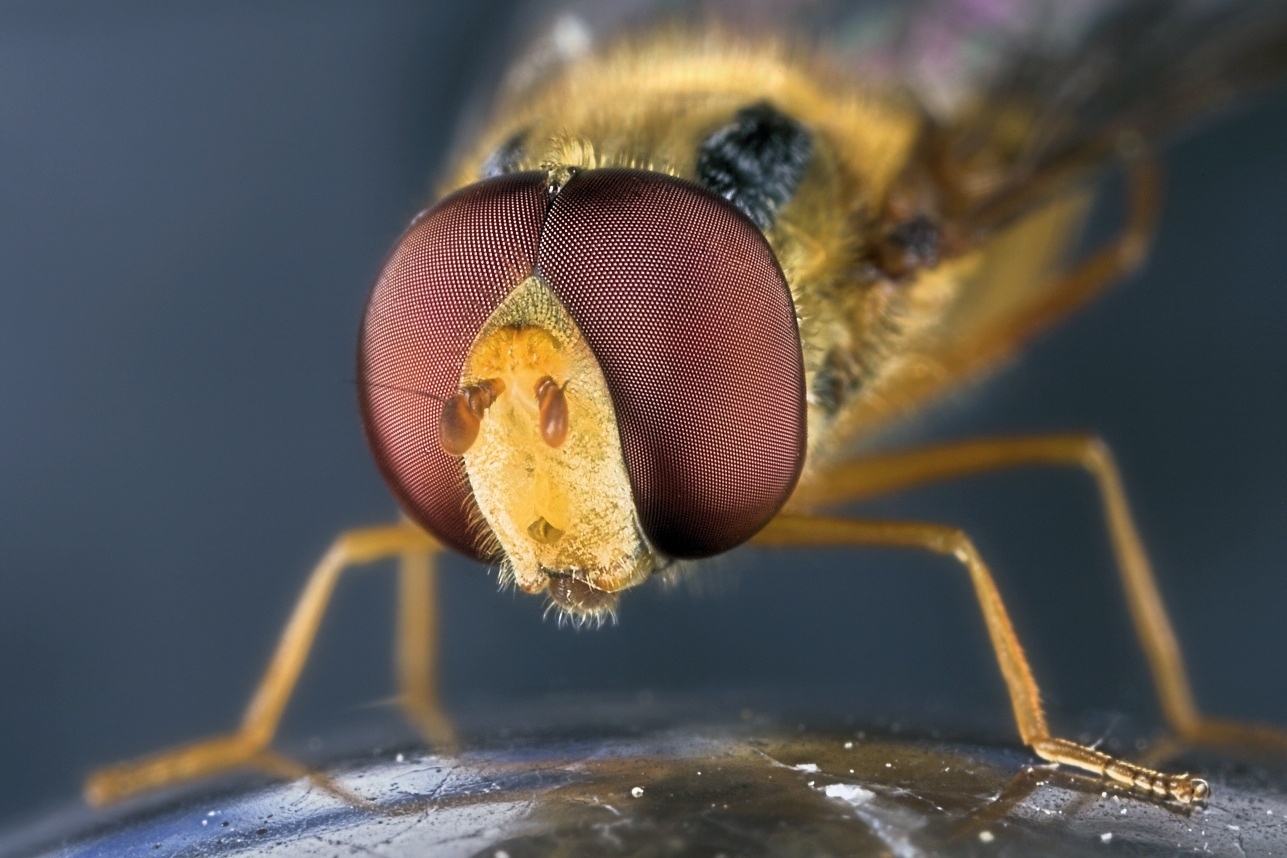

Das MP-E 65 bietet -wie man an den gezeigten Beispielen ja auch gut sehen kann- die Möglichkeit relativ problemlos in neue Maßstäbe vorzudringen.
Die Bilder zeigen aber auch auf, mit welchen Schwierigkeiten bei dieser Linse gerechnet werden muss: Ein verschwindend geringer DOF verbunden mit den entsprechenden Fokussierproblemen und der enorme "Lichthunger", der nur durch einen Blitz oder sehr lange Belichtungszeiten befriedigt werden kann.
Das erste Problem kann entweder durch ein gutes Stativ zusammen mit einem Makroschlitten oder durch viel Übung und eine hohe Frustrationstoleranz in den Griff gekriegt werden.
Das zweite Problem ist schon schwieriger zu lösen. Blitzen führt zumeist zu unschönen Reflexionen und vor allem schwarzen Hintergründen (ist bei den hier gezeigten Beispielen teils gut zu sehen und -wenn nicht als Effekt beabsichtigt, eher störend), längere Belichtungszeiten setzen zwingend ein Stativ und optimale Bedingungen (Windstille, relativ unbewegliche Motive, ...) voraus.
Ich selber versuche es mit der Blitzlösung, wobei hier neben dem MT-24ex auch noch ein 430ex für den Hintergrund und diverse Bouncer/Diffusor zum Einsatz kommen. Die Ergebnisse sind teils OK, grade bei stark reflektierenden Motiven wie z.B. Tautropfen oder Spinnenaugen aber noch deutlich verbesserungsfähig.
Die gezeigten MP-E Bilder sind alle freihand und mit Blitz(en) gemacht worden. Das kleine, pelzige Ding auf dem dritten Bild ist eine rote Samtmilbe (ca. 3-4mm).

Hallo Waldo,
das Fokussieren hast Du ja inzwischen wirklich gut im Griff. Bei allen Bildern sind die Augen sauber im Fokus (sofern man das beim letzten überhaupt sehen kann).
Die Bilder könnten aber IMO alle noch ein bischen nachgeschärft werden.
Weiterhin solltest Du Deinem Sensor mal wieder eine Reinigung gönnen, oder aber den Staub wegstempeln. Meiner Ansicht nach sollten man sich bei Bildern, die man in der Öffentlichkeit zeigt, schon die Mühe machen zumindest Staub zu wischen ;).
Ein weiterer Punkt, den ich schon vorher -allgemeiner- einmal angesprochen hatte, sind die schwarzgeblitzten Hintergründe.
Als Effekt ist dies IMO manchmal ganz interessant, in der Regel aber eher ein Indiz für Probleme bei der Lichtgestaltung. Versuch einfach mal Deinen 580ex zusätzlich als Slave am MT24ex für die Hintergrundbeleuchtung einzusetzen.
Anbei mal 4 MP-E Bilder, bei denen ich das "Schwarzblitzen" bewußt als Effekt eingesetzt habe:
Schöner finde ich aber zumeist Bilder bei denen der Hintergrund nicht in Dunkelheit versinkt:

Hallo Waldo,
kann mich da der Meinung von Hörbi nur weitgehend anschließen: Die Qualität der Bilder ist insbes. hinsichtlich der Ausleuchtung gar kein Vergleich zu den ersten Bildern. Wenn Du jetzt noch den Staubpinsel zur Hand nimmst gibt es wirklich kaum noch was zu meckern;-).
Vor allem der Schwebi gefällt mir sehr gut.
Da dieser Thread ja inzwischen fast einer Art "Bilder-Meinungen-Thread" für das MP-E 65 geworden ist, hier auch noch ein paar weitere MP-E Bilder von mir:
