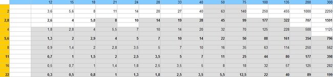

ich habe mir neulich selbst so eine Excel-Tabelle gemacht mit einigen Brennweiten meines Objektivparks und gängigen Blenden (12 bis 300 mm | f/2.0 bis f/22 | 1,5 x Crop). Das geht eigentlich sehr schnell, weil man bald die "Regel" dahinter durchblickt. Dann kann man den Rest per Kopfrechnung ausfüllen. Schau dir die Zahlen in einer Spalte untereinander an: Zwischen jeder liegt der Faktor Wurzel 2 (ca. 1,4) und zwischen jeder zweiten der Faktor 2. Wie bei den Blenden auch. Kann dir die Excel-Datei gerne auch zusenden.
(Die grau hinterlegten Felder sind die mir möglichen Kombinationen.)
