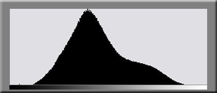

Histogramme zeigen die Tonwertverteilung eines Bildes an (Bild 1). Es gibt im Histogramm 256 Tonwerte/Farben. Dem dunkelsten Tonwert wird der Wert 0 zugewiesen, dem hellsten der Wert 255. Die horizontale Achse in einem Histogramm zeigt die Verteilung der Tonwerte von den dunkelsten zu den hellsten, dabei sind die dunklen links, die hellen rechts in der Darstellung. Die senkrechte Achse zeigt indirekt die Anzahl der Pixel des jeweiligen Tonwertes an. Im Bild 1 z.B. sind die meisten Pixel des Bildes im mittleren Tonwertbereich angesiedelt.
Bild 2 zeigt dasselbe Histogramm an, allerdings ergänzt um zwei Pfeile, die ein Problem des Bildes markieren, von dem dieses Histogramm stammt. Der Bereich links von Pfeil 1 hat nur wenige - wenn überhaupt - Pixel. Da dies die Seite zur Anzeige der dunklen Pixel ist, zeigt uns das, dass es in diesem Bild nur ganz wenige echte schwarze oder ganz dunkle Pixel gibt. Der rechte Bereich neben Pfeil 2 zeigt ähnliches. Auch hier gibt es wenige echte sehr helle oder gar weiße Pixel. Das bedeutet: das Bild hat zu wenig Kontrast.

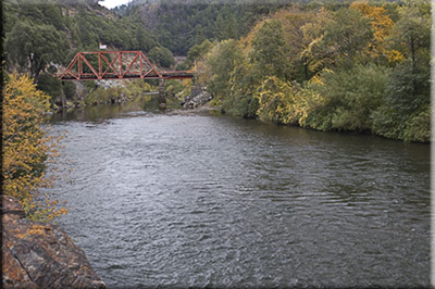

Bild 3 zeigt das Bild, von welchem dieses Histogramm stammt. Es ist deutlich zu sehen, dass ihm Kontrast fehlt. Es ist flau und wirkt flach. Genau für so was ist die Tonwertkorrektur genau richtig.

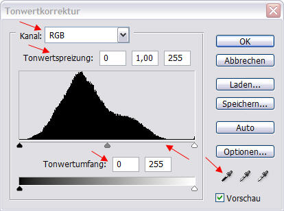

4. Die Dialogbox der Tonwertkorrektur

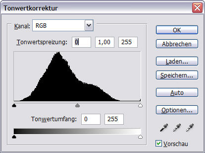

Bild 4 zeigt die Dialogbox der Tonwertkorrektur. Oben ist die Kanalliste, in der wir auswählen können, ob wir im RGB-Kanal oder in einem der Einzelkanäle Rot, Grün oder Blau arbeiten wollen.
Die Tonwertspreizung zeit uns drei wichtige Werte an. Die linke Box zeigt den Wert des Schwarzpunktes (wenn also z.B. ein Wert von 5 angezeigt wird, wird der Tonwert 5 als Schwarz gesetzt), die mittlere Box zeigt das Gamma (also den Kontrastwert) und die rechte Box gibt der Weißpunktwert an (wenn also z.B. ein Wert von 250 angezeigt wird, wird der Tonwert 250 als Weiß gesetzt). In der Mitte der Dialogbox wird das Histogramm des Bildes angezeigt. Direkt darunter sind drei Schieber. Der linke Schieber bestimmt den Eingabe-Schwarzpunktwert (bzw. die Tiefen, je nachdem, wie man den Schieber nutzt, wir werden das noch zeigen), der mittlere den Eingabe-Mitteltonkontrastwert (Gamma) und der rechte den Eingabe-Weißpunktwert (bzw. die Lichter, je nachdem, wie man den Schieber nutzt, wir werden auch das noch zeigen). Bewegen wir die Schieber für Eingabe-Schwarz- oder Weißpunktwert nach innen, so erhöhen wir den Gesamtkontrast des Bildes, können dabei aber auch Tonwerte an den Enden des Histogramms abschneiden. Während die Schieber bewegt werden, ändern sich die Werte in den zugehörenden Boxen der Tonwertspreizungs-Anzeige.
Bild 4
Mit den Reglern und Boxen der Tonwertumfang-Anzeige werden die dunkelsten und hellsten Tonwerte eines Bildes für die Ausgabe festgelegt. Dies erlaubt uns, das Bild in einen engeren Gesamttonwertumfang zu pressen (z.B. 10-245), als das normalerweise (0-255) der Fall ist. Der linke Wert setzt den dunkelsten Tonwert, der rechte den hellsten. Direkt darunter sind wieder zwei Schieber. Der linke Schieber setzt den Schwarzpunkt-Ausgabewert, der rechte den Weißpunkt-Ausgabewert. Diese Werteingaben und Schieber werden benutzt, um die Ausgabe des Bildes an ein bestimmtes Ausgabegerät anzupassen (wenn z.B. der dunkelste Tonwert, den ein Drucker drucken kann, 5 ist, wird der Ausgabewert für dieses Bild zur Ausgabe auf diesen Drucker auf 5 gestellt).
Unten rechts in der Ecke der Dialogbox finden wir drei Pipetten. Die linke ist die Schwarz-Pipette, die dazu benutzt wird, den Schwarzpunkt zu setzen (oder die Tiefen, je nachdem, wie sie konfiguriert wurde; wir werden damit die Tiefen setzen). Die rechte ist die Weiß-Pipette, die dazu benutzt wird, den Weißpunkt zu setzen (oder die Lichter, je nachdem, wie sie konfiguriert wurde; wir werden damit die Lichter setzen). Die mittlere Pipette ist die Grau-Pipette, mit der Neutralgrau gesetzt wird.
Am rechten Rand der Dialogbox sind einige Knöpfe zu finden, mit denen die Einstellungen der Dialogbox geladen und gespeichert werden, sowie Einstellungen für die automatische Tonwertkorrektur vorgenommen werden können.

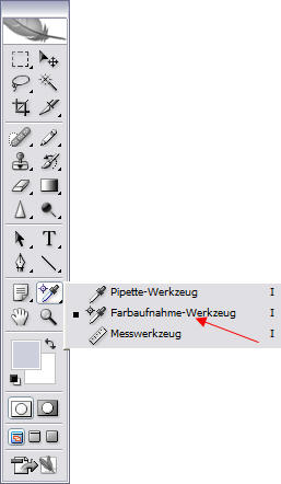

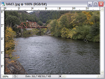

Wenn wir die hellsten und dunkelsten Stellen im Bild gefunden haben, werden sie markiert. Dies geschieht mit Hilfe der Farbaufnehmer. Farbaufnehmer werden über die Werkzeugpalette ausgewählt, wie in Bild 7 gezeigt. Mehrere dieser Farbaufnehmer können im Bild platziert werden.
Bild 7
Bevor wir das tun, stellen wir den Aufnahmebereich des Werkzeugs auf "3x3 Pixel Durchschnitt" (Bild 8)
Bild 8

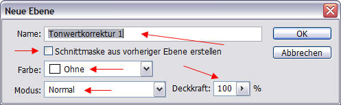

Nun haben wir die Vorbereitungen getroffen, um die Tonwertkorrektur benutzen zu können. Bei geöffnetem Bild erzeugen wir eine neue Einstellungsebene mit "Ebene-Neue Einstellungsebene-Tonwertkorrektur". Die dazugehörende Dialogbox öffnet sich. Die Option "Schnittmaske aus vorheriger Ebene erzeugen" bleibt unausgewählt, Farbe wird auf "Ohne" gesetzt, der Modus auf "Normal" und die Deckkraft auf "100%" (Bild 9). Ein Klick auf "OK" verlässt die Dialogbox und öffnet den Dialog für die Tonwertkorrektur (Bild 10).

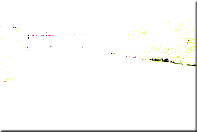

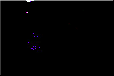

Die Tiefen legen wir zuerst fest. Mit gedrückter ALT-Taste ziehen wir den Eingabeschieber für den Schwarzwert nach innen (rechts). Sobald der Schieber angeklickt wird, wird das Bild vollständig weiß. Während wir den Schieber nach rechts bewegen, erscheinen erste Farben. Diese Teile des Tonwertumfanges des Bildes werden abgeschnitten, wenn wir jetzt den Schieber loslassen. Die ersten Teile des Bildes, die beim Bewegen des Schiebers schwarz erscheinen, sind die dunkelsten Tonwerte im Bild. Diese werden wir als Tiefen setzen. Bild 11 zeigt den Tonwertkorrekturdialog zu dem Zeitpunkt, an dem die ersten Bildteile schwarz angezeigt werden. Bild 12 zeigt, wie dies mit gedrückter ALT-Taste angezeigt wird.
Bild 11, Bild 12
In Bild 12 sehen wir, dass die dunkelsten Bereiche am Flussufer zu finden sind.

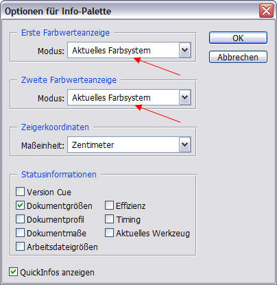

Die Werte an diesem Farbaufnehmer werden uns in der Info-Palette permanent in zwei Zahlenspalten angezeigt (Bild 14). Die erste Spalte zeigt die Originalwerte, die zweite die Veränderungen. Da wir an diesem Bild bisher nichts verändert haben (wir haben den Schieber ja wieder ganz nach Links in die Ausgangslage zurückgeschoben), zeigen beide Spalten dieselben Werte. Sobald wir Änderungen vornehmen, werden sich die Werte der zweiten Spalte ändern.
Bild 14

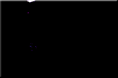

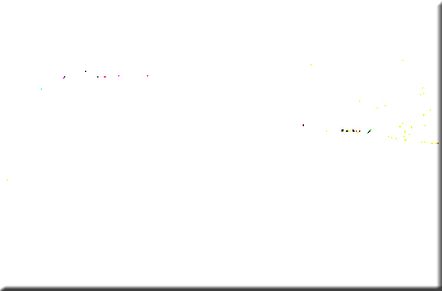

Nun legen wir die Lichter fest. Mit gedrückter ALT-Taste bewegen wir den Eingabeschieber für den Weißpunkt nach innen (links).Sobald der Schieber angeklickt wird, wird das Bild vollständig schwarz. Während wir den Schieber nach links bewegen, erscheinen erste Farben. Diese Teile des Tonwertumfanges des Bildes werden abgeschnitten, wenn wir jetzt den Schieber loslassen. Die ersten Teile des Bildes, die beim Bewegen des Schiebers weiß erscheinen, sind die hellsten Tonwerte im Bild. Diese werden wir als Lichter setzen. Bild 15 zeigt den Tonwertkorrekturdialog zu dem Zeitpunkt, an dem die ersten Bildteile weiß angezeigt werden. Bild 16 zeigt, wie dies mit gedrückter ALT-Taste angezeigt wird.
Bild 15, Bild 16
Bild 16 zeigt uns, dass die hellsten Stellen im Bild im Himmel sowie im Schild auf der Brücke zu finden sind. Wir bewegen nun das Farbaufnehmer-Werkzeug in diesem Bereich. Zur Festlegung der Lichter ist es erwünscht, einen Bereich zu finden, der sehr hohe Tonwerte hat, aber dennoch Details aufweist. Ebenso ist es wünschenswert, dass diese Stelle neutralfarbig ist. Der Farbaufnehmer zeigt uns mit Hilfe der Info-Palette, dass überall im Himmel die Werte 255,255,255 vorkommen. Mit anderen Worten: der Himmel ist pures Weiß. Das ist für uns unbrauchbar. Eine Stelle am Schild auf der Brücke zeigt Werte von 224, 220,224. Mit gedrückter SHIFT-Taste setzen wir also einen Farbaufnehmer ab, indem wir dort klicken (Bild 17). Nachdem wir nun die Lichter festgelegt haben, schieben wir den Eingabeschieber für den Weißwert wieder ganz nach rechts zurück. Die Info-Palette zu diesem Zeitpunkt zeigt Bild 18.

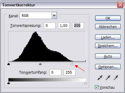

Nun ist es Zeit, die Eingabewerte der Tiefen und Lichter im Tonwertkorrekturdialog zu setzen. Für die Tiefen sollten Werte von 2 bis 8 gesetzt werden. Je niedriger der Wert, desto dunkler werden die Tiefen sein. Zum Festlegen des Wertes für die Tiefen bewegen wir den Eingabeschieber für den Schwarzpunkt nach rechts, bis uns die gewünschten Werte in der Info-Palette in der zweiten Spalte des ersten Farbaufnehmers angezeigt werden. Wenn wir an die Stelle gelangen, die uns Bild 19 zeigt, zeigt uns die Info-Palette, dass die Originalwerte 12,12,12 nun zu 2,2,2 werden (Bild 20). Das bedeutet, dass die Tiefen abgedunkelt werden.
Bild 19, Bild 20
Für die Lichter sind Werte zwischen 245 und 254 erstrebenswert. Je höher der Wert, desto heller werden die Lichter sein. Um diesen Wert zu setzen, bewegen wir den Eingabeschieber für den Weißpunkt nach links. Während wir ihn bewegen, zeigt uns die Info-Palette die Veränderung am Farbaufnehmer #2 an. Wenn wir an die Stelle gelangen, die uns Bild 21 zeigt, zeigt uns die Info-Palette, dass die Originalwerte 224,220,224 nun zu 255,254,255 werden (Bild 22). Das bedeutet, dass die Lichter aufgehellt werden.
