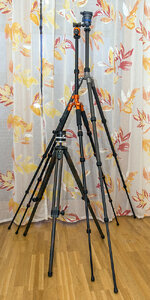

Rollei Compact Traveller No.1 Alu, Packmaß 31,5cm und ca. 9cm im Durchmesser, Höhe ganz ausgefahren bis Oberkante Kugelkopf 136cm und ms unten 105cm
Gitzo GT1540T mit Novoflex CB2 Retrostellung und Novoflex Qmount, Packmaß 40,5cm und ca. 10cm im Durchmesser, Höhe ganz ausgefahren bis Oberkante Kugelkopf 144cm und MS unten 123 cm
Berlebach Mini Maxi mit Arca Swiss P0, Packmaß 52cm und ca. 10cm im Durchmesser, Höhe ganz ausgefahren bis Oberkante Kugelkopf 74cm
Was sofort auffällt, das Berlebach ist das niedrigste, aber auch das Stabilste. Hier will ich aber nicht näher auf das Berlebach eingehen, da es hauptsächlich um den Vergleich Rollei und Gitzo gehen soll.
Wenn man das Gitzo das erste mal öffnet merkt man sofort das man ein Qualitätsprodukt, quasi den Ferrari unter den Stativen, in den Händen hat. Das aufklappen und ausfahren der Beine geht ohne ruckeln oder haken sehr präzise von der Hand. Schon beim Ausfahren merkt man dass die Carbonbeine stabiler sind als die des Rollei´s. Dann wenn die Beine ausgefahren sind und man drückt oder dreht leicht an der Stativschulter, wird das Gitzo nahezu keine mit dem Auge Sichtbare Bewegung machen.
Beim Rollei kann man aber schon mit dem Auge sehr deutlich sehen, das sich die Beine verwinden und auch das ganze Stativ sich bewegt.

So Testfotos sind im Kasten. Erstes Fazit ohne dass ich die Fotos am PC gesehen hab: Mit dem Gitzo zu arbeiten macht einfach Spaß. Da hakt nix und ruckelt nix. Vor allem wenn man die Kamera auf den gewünschten Ausschnitt einstellen will steht das Stativ fast Bombenfest und am Monitor kann man bei 150mm beobachten wie man den Ausschnitt sanft einjustiert. Hingegen dem Rollei sieht es da schon anders aus. Da macht es fast keinen Spaß mehr den gewünschten Ausschnitt einzustellen, da das ganze Bild sehr heftig in allen Richtungen ruckelt am Display. Unbedingt wollte ich auch noch testen wie heftig und lange der Bildausschnitt am Display zittert, wenn man die Kamera mal Anschubst. Beim Rollei ein Wahnsinn, zählte im Kopf ungefähr mit. Es brauchte ganz ausgefahren ca. 4sek. Damit sich das Bild am Display beruhigt. Hingegen beim Gitzo ungefähr gleicher Stoß sieht man nicht mal viel mit dem Auge am Display und nach höchstens 2 Sek. Steht das Bild wieder Bombenfest.
