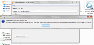

Leider funktioniert das Programm bei mir nicht.
Für den Test habe ich einen Ordner erstellt mit 1x raw + zugehörigem jpg.
-> jpg gelöscht
-> Programm ausgeführt
-> Ordner ausgewählt
-> Fehlermeldung wie am Screenshot ersichtlich
Ist es ein Problem, wenn beide Verzeichnisse gleich sind? Ist es ein Problem wenn noch andere Dateien in dem Ordner liegen?
Außerdem wird der Explorer-Browser beim Verzeichnis suchen nicht richtig dargestellt.
Am Screenshot sieht man auch grafische Fehler in der Adressleiste.
-> jpg gelöscht

Dein Fehler sieht mir danach aus, als wäre die RAW-Datei von einem anderen Programm in Benutzung und kann deshalb nicht verschobenen werden. hattest du die Datei vielleicht parallel in einem Viewer/Converter geöffnet?
Was meinst du genau mit "Explorer-Browser beim Verzeichnis suchen nicht richtig dargestellt"?
Welche Java-Version und welches Betriebssystem hast du? Ich habe alles mit Windows7 und Java1.7 getestet.
Ich nutze Windows7 Ultimat 64bit und Java1.8.0_25
Ich habe gerade nochmal ein raw alleine in einen neuen Ordner kopiert, um sicherzustellen, dass kein Zugriff von einem anderen Programm erfolgt.
Die Fehlermeldung bleibt dieselbe.
Im Anhang nochmal ein Screenshot mit den angesprochenen grafischen Fehlern.
Der Ordnername lautete "test" - es werden also beispielsweise Buchstaben nicht dargestellt und ähnliches.
Hmmmm, merkwürdig.
Windows 7 64 Bit verwende ich auch. Ich werde bei mir auch mal Java 1.8 installieren und das testen. Zudem werde ich ein fall back ob des "Look and Feels" einbauen. Ich benutze standardmäßig das Look and Feel vom jeweilig benutzen Betriebssystem. Das kann manchmal ein wenig zickig sein.
Zudem habe ich sowieso noch auf dem Zettel, Fehlermeldungen vernünftig und ausführlich in eine Datei zu schreiben. Da hätte ich dann evtl. auch noch mehr Infos, warum bei dir das Verschieben der Datei nicht funktioniert.
Da wirst du dich aber noch ein wenig gedulden müssen. Vor dem Wochenende wird das vermutlich nix.

Kein Problem, bin ja schon absolut glücklich, dass jemand ein Programm entwickelt, das wie für mich gemacht scheint :D
Das ist ein guter Ansatz und ausbaufähig.
