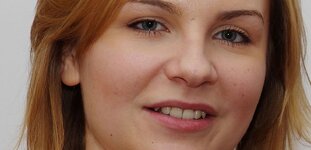

Vom rechten Rand hab ich doch keins, und das Bild ist bereits gelöscht, dafür noch was bei Gegenlicht, auch immer wieder beliebt, und ein Porträt meiner Tochter, der man die Begeisterung ansieht, und dazu ein Crop. Allerdings vor weißer Wand und daher ohne sichtbarem Bokeh. (Kommt evtl. auch noch)
Also mehrere Situationen, die einem im Alltag häufig unterkommen. Ich finde nicht, dass sich das 16-85er so schlecht schlägt, wie viele behaupten. Oder?

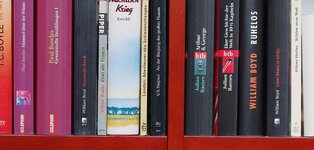

Weil ich heute Abend schön Zeit hatte, habe ich meine vier 50er mit durchwegs Blende 4,5 ausprobiert. (Erst später bin ich draufgekommen, dass das DA 18-55 bei 50mm schon 5,6 hat, deshalb ist es ein bisschen außer Konkurrenz. Ich wollte nicht alles nochmal machen.)
Also: Hier vier Bilder in folgender Reihenfolge:
1. DA 16-85/3,5-5,6
2. Sigma 17-50/2,8 EX DC HSM
3. DA 18-50 Kit
4. FA 50/1,4
Und dazu noch vier 110-%-Crops aus der linken oberen Bildecke, ebenfalls mit Irvanview auf Forumsgröße verkleinert.
(Ich wollte als Maßstab das 16-85 mit Offenblende und hab die anderen angepasst. Wenn ich Zeit habe, mache ich das Ganze mit 8,0 oder so, um einen Vergleich zu haben. Heute nicht mehr. :))
Franz

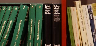

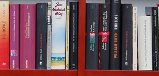

Sooo, jetzt sollte es klappen, diesmal bei Tages- statt Kunstlicht.
Folgende Reihenfolge (sollte diesmal stimmen):
1. DA 16-85
2. Sigma 17-50 EX DG HSM
3. DA 18-55 WR (Kit)
4. DA* 50-135
5. FA 50
Alle bei Blende 5,6, die Unterschiede sind durchaus beachtlich.
Zuerst die ganzen Bilder, die überall ganz gut aussehen.

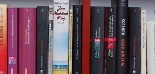

Und jetzt zeigen sich die Unterschiede: Wieder dieselbe Reihenfolge, diesmal jeweils ein 100%-Crop aus der linken oberen Ecke.
mfg Franz
Anmerken möchte ich noch, dass dies nur ein kleines Testchen unter möglichst gleichen Bedingungen ist. Es kann aber das Licht variieren oder die Bedingungen aus anderen Gründen wechseln.
Das neue DA 16-85 sieht in der Ecke nicht allzu gut aus. Das mag daran liegen, dass es mit Abstand den größten Zoombereich abdeckt (mehr als 5-fach), was immer Kompromisse in der optischen Rechnung mit sich bringt. Es ist bei 50mm/5,6 auch nahe an der Offenblende, was beim tollen FA 50 z. B. überhaupt nicht der Fall ist.
Ich bin mit dem Objektiv im Alltag dennoch sehr zufrieden, schließlich kommen solche Motive, zumindest bei mir, praktisch nicht vor. Ist ja nichts anderes als Ziegelmauern zu fotografieren, nur etwas abwechslungsreicher.
Franz
Und weil ich noch ein 50er gefunden habe, das alte A 50/1,7, dieselben Bilder mit diesem einstigen Kit-Objektiv, ebenfalls bei Blende 5,6. Man sieht: Es ist heute noch ganz vorne dabei! :)
