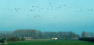

Haaa - ich hab doch noch was verstanden. :o Ok, hier meine Version von "Nebel entfernen": Das Foto ist aus dem fahrenden Bus gemacht, zwar mit einem guten Objektiv, aber durch ne Scheibe! Version 2 ist die geschärfte, da sehen die Gänse gleich viel filigraner aus. In der 400er Version sieht man das aber leider gar nicht! Daher die "große" Version anbei.
