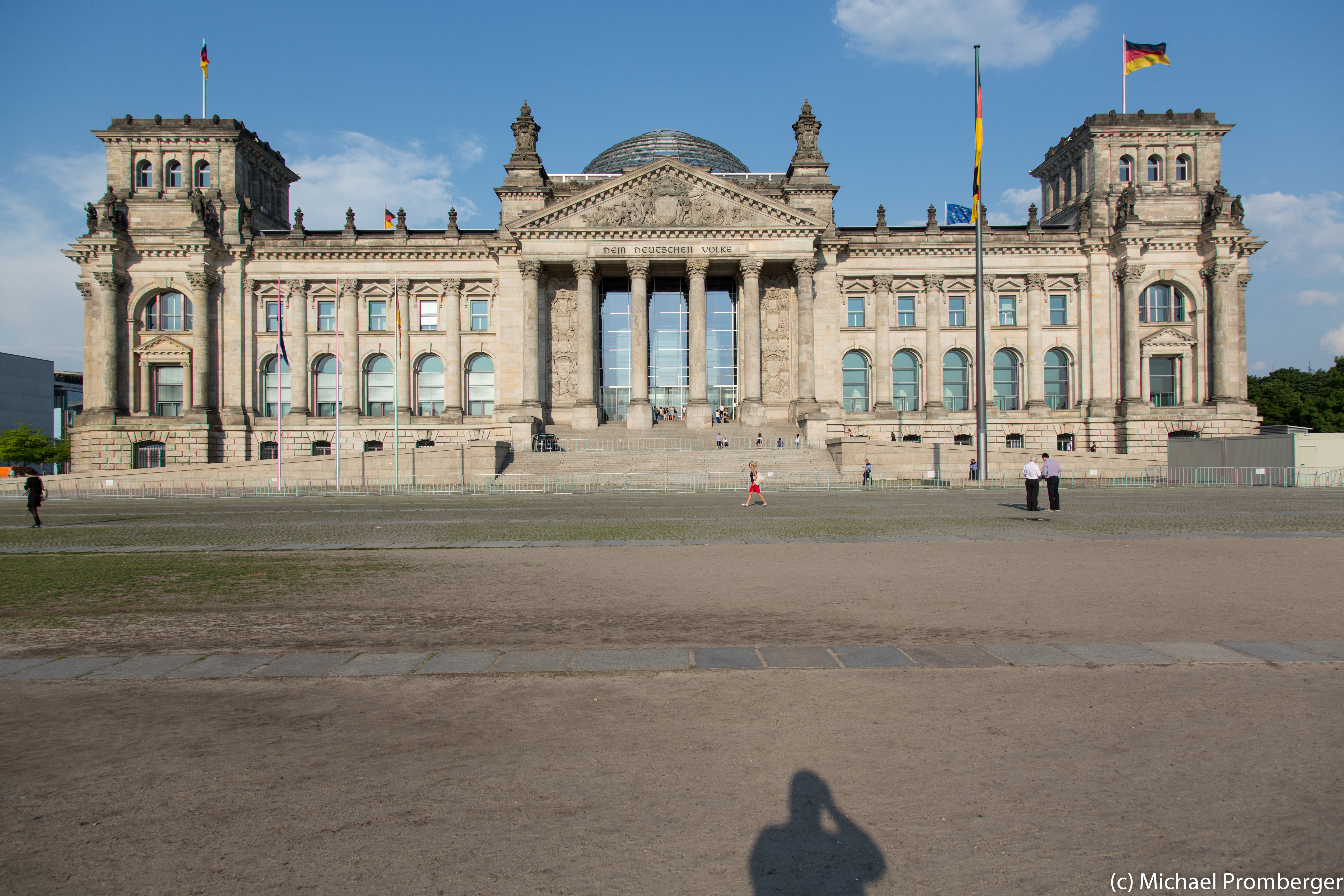

Ich habe mal eine Frage. Ich habe bei gutem Wetter (ISO 100) mit Blende 8 bzw. 11 und 16mm ein Foto gemacht, aber die Ränder sind absolut matschig. Das Gebäude links und rechts ist von der Qualität her absolut unbrauchbar. Habe ich da etwas falsch gemacht oder habe ich beim Objektiv eine Gurke erwischt?
Ich habe die Fotos mal auf meinen Webspace hochgeladen, damit man sie in Originalgrösse betrachten kann. Verwendet habe ich dafür die 5d.
Blende 8: http://www.ayin.at/temp/Reichstag_F8.jpg
Blende 11: http://www.ayin.at/temp/Reichstag_F11.jpg
Ist doch allgemein bekannt, dass es bei 16-35 ne ziemlich große Qualitätsstreuung gibt. Versuchs mal mit ner Objektivkorrektur in LR.
Sieht aber bei f11 immernoch ziemlich krass aus.
Die Randbereiche sehen tatsächlich recht übel aus. Dass die Linse am Rand im Vergleich zur Bildmitte nachlässt und nichtmehr ganz so hoch auflöst ist bekannt und verständlich, aber so viel wie es bei Dir der Fall ist hab ich es noch nie gesehen. Mir wäre das zu heftig.
Eine Objektivkorrektur bringt mir die nötigen Details nicht zurück. DAs es am Rand abfällt ist mir auch klar, aber in so einer Dimension habe ich mir das nicht vorstellen können. Dagegen war mein ehemaliges 10-22 an der 7d ja ein richtiges Wunderding.
Ich denke die Lösung wird sein, das Objektiv gegen ein Zeiss zu tauschen.
Ich hab den Autofokus verwendet. Einzel-AF mittig.
Danke, habe die Frage unklar formuliert, hast Du auf die Gebäude oder eher den Fokus auf den näheren Bereich gelegt?
Wobei diese "Unregelmässigkeiten" innerhalb, nicht "extremer Randbereich"
kenne ich von meinem Exemplar so nicht.
Frage, da Du noch ein 24-105 hat, sieht das 24-105 @24mm "besser" aus,
als die gleiche Aufnahmen, mit dem 16-35 @24, wenn ja, "stimmt was nicht"

Auf beiden Bildern, wurde leicht nach oben fotografiert, das führt zu den mehr oder weniger stürzenden Linien, auf beim 24er, nicht so ausgeprägt, allerdings bei 24mm.
Das Gebäude ist betimmt nicht krumm gebaut oder?:confused:
Dafür, dass Du auf die Säulen den Fokus gelegt hast,
sieht das 1635 mMn verflixt gut aus im "problemaltischen" Randbereich,
Da sind schlimmere Exemplare unterwegs der Linse
Mir erscheint das Bild vom 24-105er, nicht so "wellig", wenn der Ausdruch erlaubt ist. Mal schauen was andere daraus interpretieren.
Finden sich diese "Wellen" auch auf anderen Bildern?
Das Gebäuse ist betimmt nicht krumm gebaut oder?

Nein, das Gebäude ist doch hoffentlich schon gerade ;)
Naja mir scheint, dass deine Linse an den Rändern doch eine gute Leistung bietet. Dennoch erschreckend, dass für eine Linse die soviel kostet doch scheinbar keine Qualitätsendkontrolle zu geben scheint.
ich habe hier mal drei ähnliche Bilder (alle mit Steinen im Vordergrund) mit dem 16-35mm.
Zum verkleinern sind alle drei mit Irfan nachgeschärft, an den Rändern aber vollkommen ungeschnitten. Beurteile selbst, ob Deines nun besser oder schlechter ist - ich denke aber Deine Aufnahme liegt noch im für diesen Objektiv üblichen Bereich. ich habe da bei meinem und einigen anderen 16-35ern schon wesentlich üblere Ränder gesehen (auch bei Blende 8 und höher).
Ich werde aber auch nicht richtig glücklich mit dem Objektiv und kämpfe auch oft mit den Rändern. Vor allem verhält sich das Objektiv sehr unterschiedlich, je nach dem aus welchen Winkel man fotografiert, je nach Größe der Fläche und worauf die Schärfe fokussiert ist. Ich habe aber da noch keine eindeutige Regel ausmachen können.
Auf jeden Fall ist es bei Offenblende nicht gerade ein ansprechendes Objektiv. Als WW-Alrounder kann man es aber schon einsetzen (wenn man um die Schwächen des Objektives weiß).
