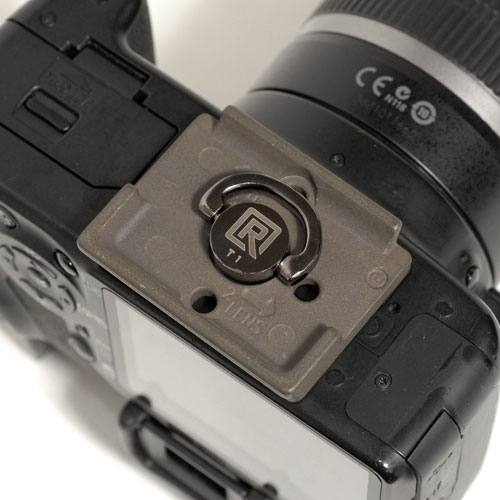

Bei Blackrapid gibt es ja dieses "Flügekschraube", die angeblich nur bei Manfrotto Platten passen soll. Aber ist das nich einfach ne 1/4 Zoll Schraube die auch mit der Benpo Q1 Platte gehen müßte? So könnte ich den Karabiner dann einfach in die Schraube einklinken..
Riskant ist es halt schon, da die BlackRapid-Schraube für die Manfrotto MA200-PL14 recht kurz ist. Zudem löst sich dann die Schraube durch die Gegenbewegungen schneller.
Das ist einer der Vorteile der Kugelgelagerten Schraube des SunSniper. In Verbindung mit einer Grundplatte für deine Schnellwechseleinheit eine sicherere Lösung fr dein 70-200.

Die FastenR Tripod (FR-T1) Schraube ersetzt die alte, soweit klar... Aber Laufe ich dadurch nicht Gefahr dass sich durch drehen der Kamera die Gewindeschraube aus der Kamera löst?

@Ansig: egal ob du bei den B-Rapid-Gurten den FastenR Tripod oder den Standard FastenR benutzt, findet eine evtl. Drehbewegung der Kamera an dem Karabiner statt, der den Gurt mit dem FastenR verbindet und der so gebaut ist, dass das ganze frei drehen kann, ohne Zug auf dem FastenR im Body.

Danke für Deine Antwort! Als Gurt nutze ich ja den Sunsniper (mit Karabiner), diesen wollte ich allerdings austauschen gegen eine Variante ohne Karabiner, da dieser zu starken Abschabungen am Kamerabody führte. Die FR-T1 ist also nicht kugel-gelagert wie die neuen Sunsniper Schrauben? Warum soll man die dann überhaupt austauschen - der Karabiner lässt sich doch auch dann der Original Manfrotto Schraube befestigen...:confused:
Die FR-T1 Schrauben an sich sind in der Tat nicht gekugellagert :-) , die Drehmöglichkeit (mE kein Lager im eigentlichen Sinn) ergibt sich an der Verbindung des Karabiners mit dem Gurt.
Habe ehrlich gesagt auch nicht verstanden, was an der FR-T1-Tripod-Schraube so toll sein soll... Hätte ich nicht eine Arca-kompatible Schnellwechselplatte mit Karabineröse dran würde ich vermutlich die Wechselplatte (auch mit Öse) benutzen, die bei meinem Stativ mit dabei war (ein Sirui). Beide Möglichkeiten kommen vollkommen ohne FR-T1-Schraube aus, habe die von meinem Brapid sport halt über (und auch nach einigen Monaten der Nutzung auch noch keine Abschabungen am Body). Den Sport kann ich übrigens empfehlen (wenn du nicht partout bei SunS bleiben willst); angenehm breites Schulterpolster, mit dem Unterarmgurt dran rutscht auch nichts und man kann kleinere Taschen ("Bryce" im B-Rapid Jargon) dran befestigen...
