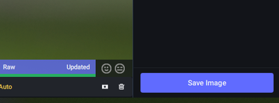

ich verwende seit kurzem Topaz Denoise AI v3.6.2 und bin von den Ergebnissen wirklich sehr angetan. Ich hadere nur etwas mit dem Workflow in Kombination mit Capture One 22 (v15.2.0; Windows 11).
Wenn ich meine Raw-Dateien direkt in Topaz Denoise öffne, dann kann habe ich unten rechts den Button "Save as" und kann das entrauschte Raw als DNG speichern (diverse Optionen zur Benennung des DNGs etc. sind da) und kann es dann in Capture One weiterbearbeiten (in Sessions direkt, im Katalog nach Synchronisierung des Ordners).
So weit so gut.
Ich würde aber viel lieber von Capture One aus ein Bild an Topaz Denoise übergeben, dort entrauschen und dann direkt in Capture One bearbeiten. Wenn ich über "open with" ein Raw an Topaz Denoise übergebe, dann wird es dort geöffnet und ich kann ein passendes Model auswählen etc. pp. Aber unten rechts steht dann nicht "save as" sonder "apply".
Wenn ich darauf klicke, dann kommt keine Auswahl sondern es wird direkt prozessiert.
Es wird kein DNG geschrieben, das RAW wird (zum Glück) nicht überschrieben und es taucht (leider) in Capture One keine Änderung auf.
Ich finde weder in Topaz Denoise noch in Capture One eine Option um das Verhalten zu beeinflussen. Kennt jemand eine Lösung des Problems?
Eine weitere Sache die mich stört: Wenn man mehr als ein Raw mit Capture One über "open with" an Topaz Denoise schickt, dann öffnet sich x-mal Topaz Denoise, anstatt die Raws alle in einer Topaz Denoise Instanz zu öffnen (was es ja kann und macht, wenn man die Raws direkt in Topaz Denoise öffnet). Gibt es auch hierfür eine Lösung?

wirst Du auch nicht finden bzw. die Lösung ist eben in Topaz zuerst die Dateien öffnen und verarbeiten und dann die DNG in C1 öffnen.
Aus C1 werden im "Normalfall" keine RAW Dateien übergeben und damit auch in Topz die Option AI Model - RAW nicht zu sehen.

Aber selbstverständlich übergibt C1 RAW Dateien. Wenn ich bei "open with" beispielsweise Affinity auswähle, öffnet sich Affinity mit dem entsprechenden RAW. Das Problem ist auch nicht, dass Denoise nicht das RAW-model zur Verfügung stünde, sondern dass der übliche Dialog zum Speichern fehlt.
Aber Du hast vermutlich recht, und der bessere Weg ist es, die RAW-Dateien direkt in Denoise zu öffnen. Das ist bei vielen Dateien nur ein etwas mühseliger Prozess. Eine Möglichkeit könnte sein

Gerade kam die Antwort von Topaz.
Wenn ich es richtig verstanden habe - ist das alles kein BUG sondern Feature :)
Öffnen der Anwendung als Externen Editor oder aus der Command Line (CMD/ Powershell usw.) bietet nur die Funktion "Apply" was zumindest in dem Fall nicht gewollt ist.
Öffnen der Anwendung direkt - sollte es möglich sein, mehrere Images auf ein Schlag zu bearbeiten/ konvertieren. Tuts bei mir leider nicht.
