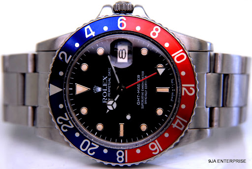

Wie wurde das 2. Foto auf dieser Seite gemacht??:
http://www.r-l-x.de/forum/showthread.php?112692-Oh-je-oh-je-oh-je-nun-auch-noch-diese-GeäMTeh.&
Kann man sowas ohne Nachbearbeitung machen? Wurde hier ein Makro- oder Tiltobjektiv verwendet?
Oder wurde "einfach" mittels eines Bearbeitungsprogrammes ein Trick angewendet (wie z.B. Miniatureffekt.....)?

Ich denke auch das das schon der ganze "trick" an der Sache ist. Ob, und wie nachbearbeitet wurde vermag ich nicht zu sagen...;)
Hi,
ich denke mal. das war einfach ein lichtstarkes 50er bei Offenblende evtl. an einer Vollformatkamera. Damit ist im Nahbereich die Tärfenschiefe grad noch ein paar Millimeter groß. Auf die hintere Uhr fokussiert, fertig. Die Ausleuchtung ist klasse! Da steckt vermutlich richtig Aufwand drin

Das Bild ist m.E. definitiv zusammengesetzt!!! Aber sehr gut gemacht ;)
Warum?
Erstens ist es eine Rolex (Wer hat schon 4 baugleiche Rolex zur Verfügung) und zum zweiten ist die Uhrzeit auf Allen!!!! Uhren gleich.
Die Tärfenschiefe ist mit dem selben Objektiv übrigens gleich, egal ob am Vollformat oder an der Crop-Kamera. Nur der Bildausschnitt ist, wie der Name schon sagt an der Crop-Kamera kleiner.

Und wenn Du einfach den Thread etwas weiter runter scrollst siehst Du, das er jede der 4 Uhren nacheinander scharf stellt und dann vorstellt und die vorderste nichtmal eine blau-rote Lünette hat, erkennt man auch schon in dem Bild um das es geht. Zur Zeit: Es gibt "Gesetze" für Uhrensammler und Bilder, Uhren werden immer mit einer bestimmten Zeigerstellung abgebildet.
Es ist mmn nur Spiel mit Tiefenschärfe und Licht.
Nun ja, wenn du mal Bilder gegoogelt hättest, dann wäre dir auch aufgefallen, dass es zur Rolex 16750 mehrere Produktfotos mit genau der gleiche Uhrzeit gibt.

Zur Fototechnik ist wohl nicht zu sagen, außer dass hier sauber mit weit offener Blende und vor allem perfektem Licht die Tärfenschiefe (der Scherz ist so alt wie das Fotogafien selbst) exakt gesetzt wurde. Solide Handabeit von jemanden der sein Handwerk als solches gut beherrscht.
Da brauchts nicht viel EBV und andere Zusammensetz-Krückenlösungen.
Die angezeigten Uhrzeiten sind übrigens NICHT alle exakt gleich. Von einer Batterie Rolex bei einem ambitionierten Sammler kann man schon erwarten, dass Abweichungen untereinander weniger als eine Minute betragen. :ugly:

?? Naja, ich weiß nicht. Schauen wir alle Zeiger nochmal an.
Wenn der kleine Zeiger auf der 10, der große Zeiger auf dem achten Strich und der Sekundenzeiger auf dem 21. ist dann ist es 10:08:21. Wie in deinem Beispiel hier:
http://10pastten.com/itemimages/TA329-3291.jpg
Man sieht sogar noch eine kleine Bewegungsunschärfe des Sekundenzeigers
Wenn der kleine Zeiger auf der 10, der große Zeiger auf dem elften Strich und kein Sekundenzeiger vorhanden ist, dann ist es zwischen 10:11 und 10:12, genaueres weiß man nicht. Wie hier:
http://lh4.ggpht.com/-EmXxoC19b9M/TaUYs2OIC6E/AAAAAAAAYOE/MqtfUe_d8gw/Rolex_GMTMASTER_16750.jpg
Wenn der kleine Zeiger auf der 10, der große Zeiger auf dem elften Strich und der Sekundenzeiger nach links zeigt, dann ist es zwischen 10:11:45. Wie hier:
http://media1.instantluxe.com/horlo...x/gmt-master-16750-acier-homme-A8154-1600.jpg
Die 16750 ist eine Perpetual, d.h. sie zieht sich automatisch auf sowie du die Uhr bewegst. Es wird immer eine Restunruh in der Uhr an sich geben. D.h. selbst wenn vier Uhren zur gleichen Zeit stehen bleiben würden (was schon mal außerhalb jeglicher Wahrscheinlichkeit liegt) würden sich die Zeiger dennoch minimal bewegen sobald man die Uhr positioniert.
Ok, wir sind mehrmals innerhalb derselben Minute, aber die paar Sekunden Abweichung sind bei Uhrenfetischsten Welten. Selbst eine jahrelang in der Vitrine stehende Perpetual wird von kleinen Erschütterungen, wie sie ein vorsichtiger Produktfotogaf beim Positionieren ausübt nicht gleich ein paar Minuten davonrasen, sondern allenfalls ein paar Schritte mit dem Sekundenzeiger machen. Nicht mehr und nicht weniger sehen wir hier.
Kein Fake, keine EBV, keine Verschwörung, nur solide Fotos. Das gibts wirklich.

Alternativ wird man dafür bezahlt und bekommt die Uhren gestellt oder hat sie sich ausgeliehen.
Gut, aber wie erklärst du dann die Tatsache, dass es gleiche Fotos mit genau der gleichen Uhrzeit auf gaaanz anderen Seiten im Net gibt?
Weil es Konvention ist und sie manuell auf diese Zeit gestellt werden.
In der Produktfotografie geht eine Ewigkeit dafür drauf, die Szene exakt zu komponieren. Da fällt eine Minute an der Uhr drehen auch nicht mehr ins Gewicht.

Aber ich muss mich berichtigen. Nach meinem Dafürhalten sind es drei ROLEX, zwei ältere und eine neuere.
Ok, das ist ein Argument ;) Und ja (wobei wir wieder beim Tellerrand wären) Es soll Menschen geben die mal eben 6000 - 20.000 Eus für eine Uhr ausgeben.

Dann hats eben der Fotograf schwer, weil er immer wieder nachstellen muss ;) Oder man wartet, bis die Uhr steht und stellt dann auf 10 nach 10 und fotografiert ...

Ich hab auch erstmal blöd geguckt, aber die Uhren sind ja schön im Link im ersten Beitrag erklärt. Für mich sind die Unterschiede auch kaum zu sehen. Man sollte die Begeisterung und Sammelleidenschaft für tolle und teure Technik auch anderen gönnen. :top:
