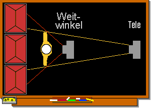

Also ein Beispiel:
Du willst ein Gesicht bildfüllend darstellen, immer gleich viel Platz nach allen Seiten - klassisches Portrait. bei hoher Brennweite musst du weiter weg,bei kleiner Brennweite näher ran. Klar. Bei hoher Brennweite ist der Winkel klein, dadurch ist vom Hintergrund weniger drauf. Bei Weitwinkel ist mehr Hintergrund drauf (achtung: mehr in der Breite, nicht mehr im Verhältnis zum Vordergrund).
Schwer zu beschreiben ohne Bilder. Aber dafür gibts www.fotolehrgang.de
Insbesondere:
http://www.fotolehrgang.de/images/im2/welcho_1.gif
Weitere Infos zu Perspektive und brennweite:
http://www.fotolehrgang.de/2_7.htm
