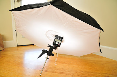

ich möchte hier kurz auf einen Lichtformer hinweisen, der hier im Forum meines Wissens nach wohl noch nicht so bekannt ist: die Brollybox. Auch Umbrellabox, Softbrella oder Schirmsoftbox genannt. Denn darum handelt es sich im Grunde.
Es gibt zwei Versionen:
1. Ein Reflexschirm mit vorgespanntem Diffusor und
2. Ein Durchlichtschirm mit reflektierender Rückseite
Die Vorteile sollen sein, dass Streulicht vermieden wird (und dieses sonst ungenutzte Licht mitgenutzt wird) und dass das Licht insbesondere bei der ersten Variante stärker gestreut wird. Der beim Reflexschirm übliche Hot Spot in der Mitte wird so abgemildert bzw. vermieden. Außerdem reicht das Licht dann "weiter" als bei einem reinen Durchlichtschirm, da stärker gerichtet. Hat rein theoretisch nur Vorteile wie ich finde. Für Portraits zumindest. Kommt ja auch immer auf den Verwendungszweck an.
Hat damit schon jemand Erfahrungen gemacht? Ich überlege, mir sowas mal zuzulegen, weil ich hier und da ein paar Fotos gesehen hab, die damit gemacht wurden und die sahen schon sehr schön aus vom Licht.

In der Variante Reflexschirm mit Diffusortuch benutze ich so etwas seit Jahren gerne für Portraits auf kurze Entfernungen. Macht da recht weiches, einfaches Licht.
Hat aber auch Nachteile: Durch das Diffusortuch mit dem "Strumpf" für den Blitz ist dessen Bedienung sehr fummelig, da dr Blitz mehr oder weniger im Inneren der Box sein muss. Dadurch ist er außerdem sehr nah am Schirm und leuchtet diesen ggf. nicht optimal aus. Das wird noch durch die recht flache Bauform verstärkt.
Dir Variante Durchlichtschirm mit Rückwand habe ich nicht im Einsatz. Die streut mir zu sehr.
Auch ich habe vor einiger Zeit mal die Variante "Reflexschirm mit Diffusortuch" mit einem Durchmesser von etwas über 1m genutzt, als für mich weiches Licht noch das Größte war ;-)
Die Vor- und Nachteile hat Sensorquäler schon aufgeführt, wobei ich noch ergänzen möchte, daß sich bei der Verwendung an einem Studioblitz keine großen Einschränkungen hinsichtlich Bedienbarkeit ergeben - man sollte lediglich darauf achten, daß die "Socke" keine Lüftungsschlitze an den Blitzen verschließt.
Da ich von Durchlichtschirmen in jeglicher Variante nicht sonderlich viel halte (außer Abstand), war das für mich nie eine Überlegung.
Mittlerweile nutze ich allerdings wesentlich lieber entweder einen 120er Reflexschirm in Silber für etwas knackigeres Licht (an Studio- oder Systemblitz) oder einen 150er Reflexschirm in Weiß (wg. der schieren Größe nur im Studio), wenn ich tatsächlich mal wieder weiches Licht haben möchte.
