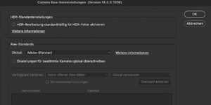

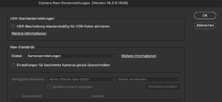

Doch und ich glaube auch, dass das die Lösung ist.
Unter Bridge auf "Camera RAW Voreinstellungen"
dann auf "Standardeinstellungen"
Dann kommt dieses Menü und man kann wählen mit welcher Voreinstellung die RAW geöffnet werden sollen.
1. Adobe Standard, da wird mit dem "Adobe Farbe" Profil geöffnet, alle Regler auf 0
2. Kameraeinstellungen, da werden eben Voreinstellungen übernommen
3. ein beliebiges Preset

Hier hast du mal meine All Default Einstellung
In Lightroom gehst du auf PResets, dort auf das + dann Importieren, dann wählst du meine aus, hier musst du aus den .txt eine .xmp vorher machen.
wenn du das dann in deinen Presets drin hast, rechtsklick darauf, auf Importieren anwenden, dann kommt ein + und dieses Preset wird wie es heißt auf alle Importe angewendet.
Dann setzt sich auch auf zurück alles auf 0
Und dein Profil, suchst du dir nach deinen Wünschen aus. Das ist unabhänig von den Entwicklungseinstellungen
