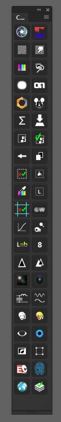

Ich habe mir aus dem Customtool, welches nur Scripte aufrufen kann, ein eigenes Pannel erstellt.
Um damit auch Aktionen aufrufen zu können braucht es nur einen kurzen Umweg über ein jsx-script:
PHP:
app.doAction("Aktionsname","Aktionsordner.atn")
Die dazugehörigen Icons habe ich kurz erstellt und mit gleichem Namen im Scripteordner als png abgespeichert: Aktionsname.png
Umgerechnet 15 € - das war es mir wert, zumal ich im scripten nur ne winzige Leuchte bin.
Ich verstehe grob was du da gemacht hast, mehr aber auch nicht.
Ich finde es auf jeden fall klasse was du da erstellt hast und das du es hier zeigst :top:
