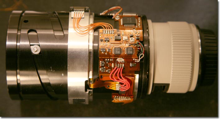

Zoomstifte könnten evtl das hier sein:
http://www.gletscherbruch.de/foto/400er/Tubus.jpg
Ich meine die Stifte, die in der Spralförmigen Nut laufen um die Linsen zu verschieben. Die Stifte haben so einen Plastikring damit sie leicht laufen. Ich kann mir gut vorstellen, daß so ein Kunststoffring nicht mehr präzise geformt ist wenn dir das Objektiv runterfällt. Dann tut sich der AF-Motor sich sicherlich schwer, die genaue Stellung anzufahren.
Das Bild habe ich hier gefunden:
http://www.gletscherbruch.de/foto/400er/objektiv.html
