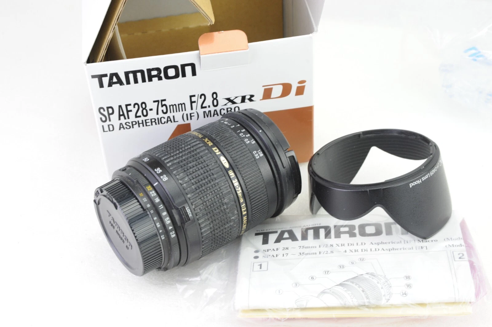

Hallo Ich möchte ein älteres TAMRON Objektiv 28-75 DI 2.8 mit F - Mount an einer Nikon Z 5 mit Z - Mount anschließen mittels Adapter. Ich denke dass es problemlos klappen müsste, ist zwar ein Fremdadapter, aber das sollte ja nicht stören.
nun meine Frage:
Da ich denke dass das Objektiv kein Vollformat Objektiv ist, welche Brennweite habe ich in dem beschriebenen Fall?

Die Brennweite bleibt 28-75mm & der Cropfaktor ist bei KB "zufällig" 1 - Du bekommst vom Blickwinkel daher einen leichten WW bis leichtes Tele bzw. den Alltags-Zoombereich schlechthin.

Es wird halt in Summe (inkl. Z Adapter) merklich größer im Vergleich zum aktuellen Z Tamron oder Z Nikon (~ ältere Tamron) ausfallen.

Ist aber Sigma, und FX Linsen an einer DX Kamera. Hier ist die Frage ob es wirklich ein DX Objektiv ist, und wie alt. Wenn es sehr Alt ist hat es keinen Fokusmotor und ist an Z nur Manuell zu Betreiben.
Bei DX schaltet die Cam dann Automatisch um, der Bildwinkel ändert sich dann um den Crop von 1.5 was aus dem Objektiv ein 42-105mm macht.
Das ist doch das ganz alte Objektiv das vor den 24-70 g1 da war... Das war "eigentlich" optisch okay, wird aber an der Z keinen Autofokus haben.
Es ist ein FX Objektiv. Hatte das mal an der D3 als Backup des Backup
Es gab zwei verschiedene F-Mount-Versionen des 2,8/28-75mm. Die erste war noch auf den Fokusmotor der Kamera angewiesen, die zweite hatte schon ihren eigenen Fokusmotor (und kann daher theoretisch, wenn nicht andere Inkompatibilitäten auftreten, per Adapter an der Z-Kamera vollumfänglich funktionieren). Leider sind beide Versionen an der Bezeichnung schwer zu unterscheiden. Wenn man das Objektiv in der Hand hat oder zumindest Originalfotos des Objektivs vorliegen, kann man nachschauen, ob es die AF-Kupplung an der Unterseite sowie einen eigenen Blendenring hat (dann ist es die ältere Version). Die neuere/motorisierte Version hat keinen Blendenring und natürlich auch keine AF-Kupplung mehr.

Da gibt es lange Listen darüber, welche Objektive mit welchen Adaptern funktionieren. Die Elektronik ist zwischen Nikon F und Nikon Z wohl nicht so leicht umzusetzen und die F-Fremdobjektive basieren alle auf "Reverse Engineering". Es gibt sogar ein paar Fremdobjektive, die nur an Fremdadaptern funktionieren, aber nicht am originalen Nikon FTZ. Am Ende hilft hier nur das Ausprobieren.

Doch. Allerdings stammt die Objektivrechnung aus einer Zeit, als die allermeisten Nutzer noch analoge Kameras oder niedrigauflösende digitale DX-Kameras hatten. Das erklärt vielleicht auch, warum das Objektiv zur Zeit seiner Einführung sehr gelobt wurde, obwohl die Schärfe zu den Rändern/Ecken hin deutlich nachlässt. Da sind die moderneren Tamron-Rechnungen klar überlegen.
