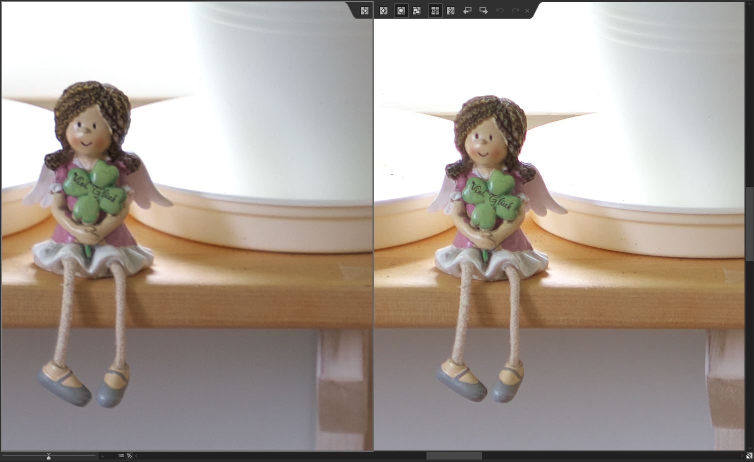

ich nutze seit geraumer Zeit eine Sony A7RII mit mehreren per Metabones adaptierten EF-Objektiven, u.a. einem alten Tamron 28-75 2.8 (XR DI). Jetzt wollte ich gern ein natives Objektiv und habe seit gestern das Tamron 28-75 DI III RXE (FE) und habs ausprobiert und mit meinem "alten" Tamron verglichen. Erschrocken habe ich festgestellt, dass meine Bücher im Bücherregal aus ca. 2m Entfernung bei 75mm Brennweite beim "alten" Tamron deutlich schärfer waren. Dann habe ich noch einen Versuch am Fensterbrett gemacht. So sieht das dann aus (links: neu DI III RXE, rechts alt XR DI) (100%-Ansicht)
Fokus lag auf der Figur.
Beim Auszoomen habe ich gesehen, dass die Petersilie aber mit dem Neuen deutlich schärfer aussieht, in der Fokusebene (Figur, Fensterbrettkante, Schrift) aber immer noch das Alte)

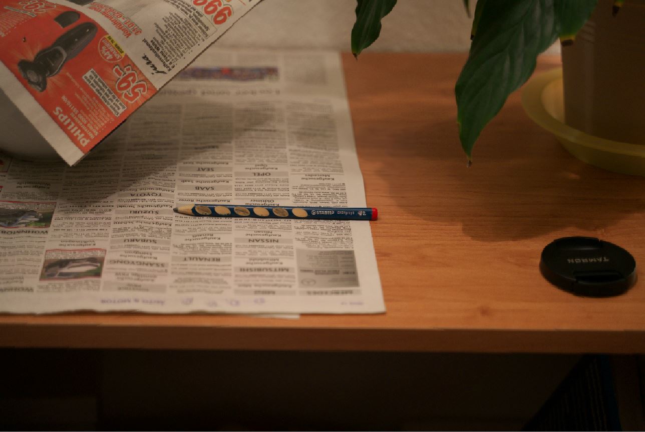

Also hab ich einen kleinen unwissenschaftlichen Fokustest mit dem Neuen gemacht, Zeitung hingelegt, Bleistift drauf, mit AF (sowohl AF-C als auch AF-S) und MF. Mit MF ist der Bleistift wunderbar scharf. Mit AF (egal mit welchem) liegt die Schärfe vorm Bleistift. Wenns ne DSLR wäre, würde ich sagen: Frontfokus....

MF
AF
So. Und jetzt? Fokuspriorität steht auf "AF". Firmware Body 4.0, Objektiv 2.0. Gibts noch irgendwas in der Kamera einzustellen? Zu Tamron schicken? Zurückschicken?

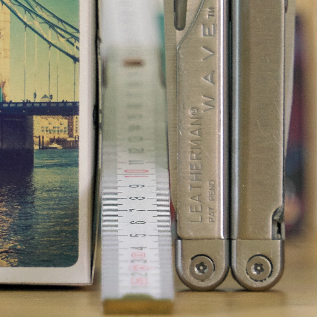

Hier nochmal ein Bild mit Zollstock, Fokus auf dem Leatherman, welches bei der 10cm-Markierung steht. Mehrere Versuche, AF-C und AF-S, tritt bei allen Brennweiten auf (fällt aber bei 75mm wegen der kleineren Schärfentiefe natürlich mehr auf)
