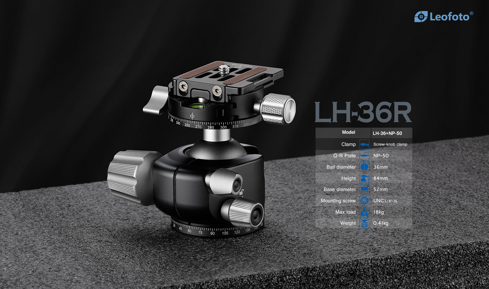

Warum entwickelt Novoflex nicht sowas?
oder sowas?
oder sowas?
Den Leofoto-Kopf hat Novoflex nicht entwickelt, weil Acratech das bereits 2009 getan hat. Der Leofoto VH-30R ist im Wesentlichen nur eine Kopie des Acratech Long Lens Head. Wer nur kopiert und nichts selbst entwickelt hat es am Markt natürlich leichter.
Davon abgesehen sollte der CB3 die Kombination aus 5DIII und 2,8/14-24 locker halten und ich würde den auch erst mal einschicken, bevor ich mich nache einem neuen Kopf umsähe. Das ist schließlich der Vorteil, den man bei einem teureren deutschen Hersteller noch hat: Man bekommt auch vernünftigen Service.
Quark.
Der Leofoto ist das was Acratech angedacht hat zu Ende gedacht:
Er hat erstens oben eine Pano Klemme.
Zweitens einen abnehmbaren Griff, der ihn bei Bedarf zum vollwertigen Videoneiger macht.
Drittens kostet er die Hälfte des Acratech.
Ich hatte übrigens auch mal einen Acratech Panoramic Head. Der war gut. Im Vergleich zum Novoflex CB-3 wenigstens 1 Klasse besser.
Aber auch den muss man für Panos umschrauben oder eine Panoklemme separat erwerben und dran schrauben.
Für mich ist eine Pano Ebene oben ebenso sinnvoll und Stand der Technik, wie die Pano Ebene unten sinnfrei ist.
