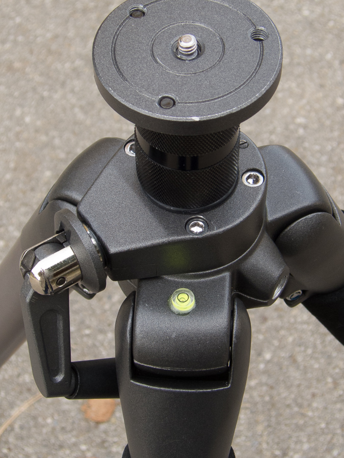

Kauf Dir so eine Blitzschuh-Wasserwaage, nimm die Wasserwaage raus, wirf das schwarze Plastikteil weg und kleb die nackte Wasserwaage mit 2K-Kleber auf eine Deiner Stativschultern. Wenn das Material am Stativ dick genug ist, kannst Du sogar ein Loch reinbohren und die Wasserwaage ein Stückchen versenken. Kostenpunkt: 10 € (2,50 € für die Wasserwaage und 7,50 € für den Kleber, falls noch nicht im Haushalt vorhanden).
Im Gegensatz zu fertigen Lösungen kannst Du die Selbstbau-Variante sogar fein justieren - zumindest, bis der Kleber anzieht. ;) Die fertigen Wasserwaagen "stimmen" fast nie, selbst an teuren Stativen (selbst erlebt z. B. mit Sachtler > 500 €).

Hab noch ein Bild von einer meiner Bastellösungen gefunden. Allerdings war es in diesem Fall ein sehr großes Stativ; da war viel Platz, und ich konnte die Wasserwaage per Bohrung sogar ein paar mm versenken. Der transparente Kleber (Uhu Plus Schnellfest) quoll etwas heraus, aber das fand ich nicht störend.
Vor dem Festkleben hatte ich das Stativ natürlich mit Hilfe einer normalen Wasserwaage sorgfältig ausgerichtet und die Mini-Wasserwaage im halbfest angezogenen Kleber entsprechend eingestellt.
