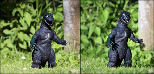

Ich habe noch ein Sigma Spiegeltele mit EF Anschluß und nur manuell fokussierbar.
Die Abbildungsleistung bleibt hinter den heutigen gängigen Teles zurück.
Zudem haben Spiegelteles ein eigenwilliges Bokeh, eine eigenwillige Art den Hintergrund, außerhalb der Schärfenebene zu zeigen.
Hier ein Vergleich an der 5DIII, mit dem EF 2.8/300mm + 2xTK.
mfg hans
