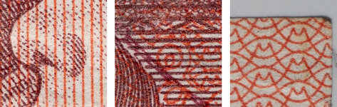

Taste mich so langsam an 1:1 heran. Hier ist meine chinesische Standard-Banknote bei 1:3.4 Vergrößerung, f2.8, 100% crops von 4/13/20mm Bildhöhe, ohne Refokus:
Morgen geht's noch näher ran...
