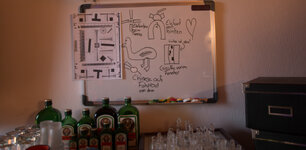

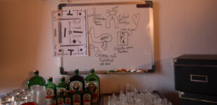

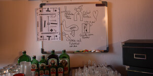

Anbei einige meiner Testbilder. Die ersten Bilder sind von Nah dran (30cm von der Tafel entfernt). Hier sind die Bilder
knackscharf und alles ist super bei allen Einstellungen.

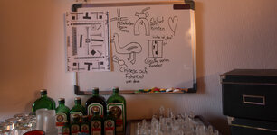

Die zweite Reihe Bilder ist von etwas weiter weg (ca 1m von der Tafel entfernt), hier ist alles Unscharf (20mm Einstellung).
Ich habe alle Bilder vom Stativ aus gemacht mit ISO 100 bzw 2000. Die Belichtungszeit war zwischen 0,4 Sek und 25 Sekunden.
Die Daten zu den Bildern stehen jeweils DRÜBER.
Generell kann man sagen, das desto weiter das Motiv entfernt ist, desto unschärfer wird das Bild. Aufnahmen im Freien sehen
ähnlich unscharf aus wie die Bilder 1m von der Tafel entfernt (20mm Einstellung).

Hi,
ich glaube, dass jeder der diesen Thread geöffnet hat, dich gerade köpfen will :lol: Stelle die Bilder besser mal als Anhang rein, da lässt sich das besser beurteilen.
Generell würde ich sagen, dass die Fotos mit F22 wohl aufgrund der Beugungsunschärfe so aussehen. Ich denke, du hast gelesen dass die Fotos mit kleinerer Blende (Große Blendenzahl) schärfer werden. Stimmt eigentlich, aber nur bis zu einem bestimmten Punkt (max. F10-11). Erkennbar auch daran, dass die Fotos mit F8 wesentlich schärfer sind als F22.
Ich würde mir an deiner Stelle mal einen Fokustest herunterladen. Traumflieger.de hat einen, der für deine Ansprüche erstmal genügen sollte. Noch einfacher gehts wenn du einfach einen Meter in 45-Grad-Stellung irgendwo anlehnst und dann auf eine Zahl fokussierst.
Wenn deine Kamera eine interne Fokusjustierung hat, kannst du dir damit helfen :top:
Wenn das alles nichts bringt würde ich gegebenenfalls mal den Service kontaktieren, weil dann wahrscheinlich etwas defekt ist.

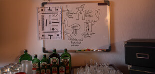

Hier einmal die Bilder als Anhang :)
Nummer 1

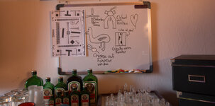

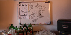

Soooo... Ich habe mal den Traumflieger Fokustest gemacht und folgendes ist dabei rum gekommen.
Test bei 20mm F3.5
=> 3x bei ca -2 bis -4
1x bei ca 0
1x bei +2
1x bei +1
(Anbei die Bilder zu diesem Test)

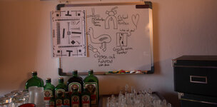

Test bei 10mm F3.5
=> 1x bei -3 bis -5
1x bei 0 bis -2
1x bei 0 bis -1
1x bei -1 bis -3
Anbei hab ich mal ein paar Testergebnisse hochgeladen.
Kann es sein das die Ergebnis so inkonsequent überall verstreut liegen? Ich habe einmal +2 bzw +1 gemessen, aber auch mehrmals - Werte.
Ich verstehe gerade meine ganze Testreihe nicht. Ich habe auf das Mittlere Fokkusfeld gestellt und den Autofokus mal machen lassen. Es kamen immer andere Werte raus.
Der Autofokus "tickert" immer 1 mal hin und 1 mal her, und bleibt dann stehen. Nur, bleibt er immer wo anders stehen.
Danke für eure Hilfe!
MfG 12nick07
Fotografiere mal mit richtigem Tageslicht und nicht mit Kerzenschein. Dann besorg nen richtigen Focuschart mit besserem AF-Ziel als das kleine Vögelchen von TF, dann kann auch besser beurteilt werden.
