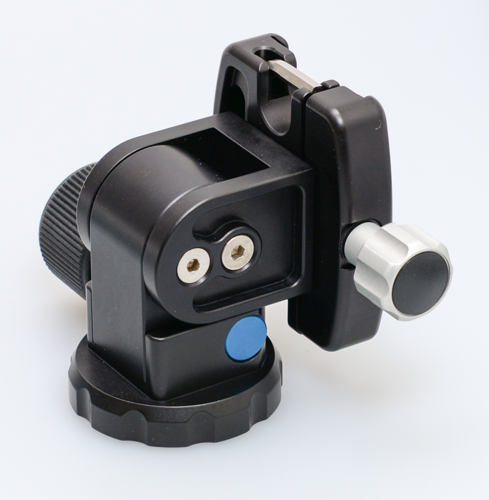

cool :top:
Ich glaube, es ist der neue Neiger, den Stephan da zeigt. Gibt es da draussen eigentlich noch "irgend etwas", das Stephan noch nicht besessen oder zumindest noch nicht getestet hat? ;)
Frage: lässt sich der Neigemechanismus zumindest auf einer Seite um 90° abklappen wie dies beim Kugelkopf der Fall ist (sofern man dort die Stelle der Ausfräsung Im Mantel nutzt)? Laut Video geht's auf einer Seite nur bis ca. 75°
Falls es geht, macht es den Transport viel einfacher und der Kirk MPA-2 könnte mein neuer Einbein-Kopf werden. Ausser hier meldet sich noch jemand mit negativen Nachrichten.

ja,
das 5er gitzo mono wird es nicht mehr geben ocean auch nicht hoffe der neue kirk ist so gut wie der alte (pano brauche ich am mono nicht und da hoffe ich für dich die funktion kann genauso fest gestellt werden wie der eigentliche kopf)
