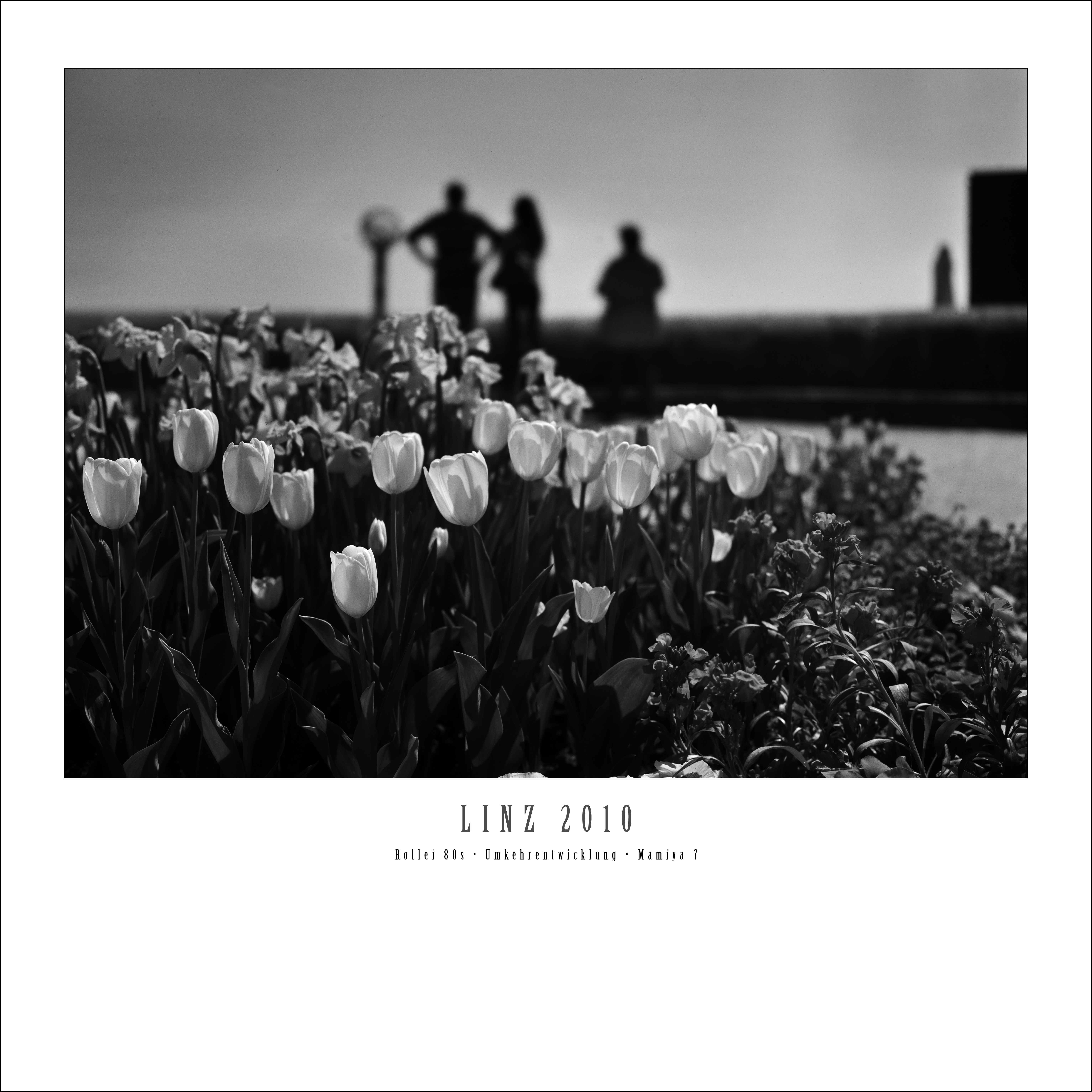

Edit II: Ich hab ein Beispiel mit dem Rollei 80s in der Umkehrentwicklung angehängt, die Grauwerte sind dem Rotfilter geschuldet und werden nicht diskutiert :)
Hier gibt es das Bild in einer höheren Auflösung, es repräsentiert eine Projiktion/Ausbelichtung auf ca. 100 x 140 cm. Getrommelt kommt das Ganze vermutlich noch ein bissi smoother .. hab' aber grad keine Lust .. deswegen hier als Scan aus einem Nikon Filmscanner

Schöner Kontrast im Bild!
