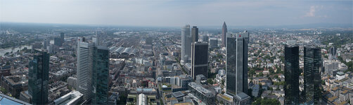

Hier mal die erste Stufe - das Panoramabild aufgenommen vom frankfurter MainTower, enstanden aus vier Einzelaufnahmen.

Das Ganze ist nicht ganz so einfach, da bereits bei der Panomontage das Bild perspektivisch völlig verzerrt wird. Die Panoramamontage erfolgte in Photoshop, die neuen Funktionen dazu machen es recht einfach:

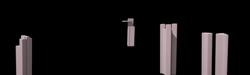

Im nächsten Schritt wird das Bild an den stellen "ausgeboxt" auf denen das virtuelle Tuch fallen soll. Die Gebäude dazu habe ich recht einfach erstellt. Die Grundrisse über das Internet und Google-Earth recherchiert und dann die Gebäudekontur nachgebaut:
Das Ausboxen ist wichtig, damit das 2D-Foto für die 3D-Applikation greifbar wird. Durch die starke perspektivische Verzerrung musste ich jedes Gebäude individuell anpassen
