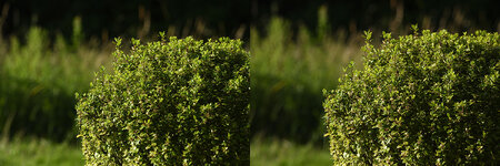

Die Auflösung bei der z6II durch den kleinen Sensor wird Besser sein, nicht schlechter. Auch wenn eine z8 mehr MP hat müssen diese auch erst einmal befriedigt werden.
Und es macht keinen Unterschied in Leistung an z6 oder z6ii oder z8, oder z9 die Linse ist es und die Performt an allen.
