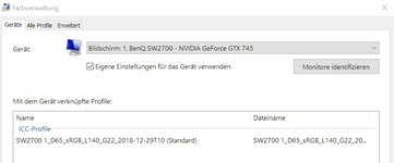

Ich habe nun meinen Monitor auf sRGB hardwarekalibriert, alle Bilder, die ich vergleichen wollte, in sRGB konvertiert und auch das sRGB-Farbprofil angehängt beim Speichern.
Wenn ich das Bild in in PSE 13 anschaue, danach mit Paint, ist es in Paint viel stärker gesättigt. Im Programm "Windows-Fotoanzeige" wird es wie in PSE angezeigt, in der App "Fotos" wieder so gesättigt wie in Paint. Paint müsste doch die Profile korrekt darstellen.
Öffne ich das Bild in irfanview, dann wird es ebenfalls übersättigt dargestellt. Stelle ich irfanview in den Einstellungen auf "Monitorprofil verwenden" um, dann wird das Bild wie in PSE dargestellt.
Was ist nun die korrekte Darstellung? Die in "Windows-Fotoanzeige" und in irfanview, wenn ich das Monitorprofil zur Darstellung verwende oder zeigen Paint und "Fotos" die Bilder so an, wie sie andere Nutzer und auch Online-Belichter sehen würden.
Als ich noch softwarekalibriert habe, hatte ich mit dem alten Monitor nie solche Probleme. In allen Programmen wurden - damals allerdings unter Win 8.1 - alle Bilder in allen Programmen identisch angezeigt.

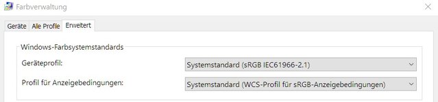

Nachtrag: Kann es daran liegen, dass Windows zwei unterschiedliche sRGB-Profile verwendet?
Schaut euch mal bitte die beiden Screenshots an. Die Windowsfarbsystemstandards sind von Windows verwendete Standards. Allerdings habe ich mal gelesen, dass man diese nicht anrühren sollte. Oder sollte ich diese auf das Profil des Monitor umstellen? Wenn ich das machen würde, würde aber jeder andere Windows User beim Betrachten meiner Bilder wieder diese mit den sRGB-Systemstandards sehen, also knallig.
Wenn dein Monitor ein wide Gammut ist, stellt er Profillose Bilder bzw Bilder aus Programmen ohne FM wahrscheinlich in übertriebenen Bonbonfarben dar. Den Monitor auf sRGB zusammenzustutzen ist mE Quatsch, dann hättest du dir auch ne billige Möhre kaufen können. Vergiss die Popelprogramme und arbeite mit vernünftiger Software, kalibriere den Monitor nativ und nutze die Möglichkeiten eines vernünftigen FM.
