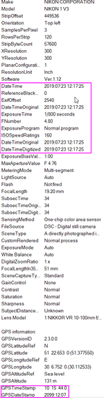

Ich hatte bis letzte Woche den GP-N100 an der V3 noch mit V1.0 verwendet und hatte dabei die passende Zeit in den Datei Exifs aber dennoch falsche UTC Zeit. (siehe Anhänge mit Vergleich Apple GPS Daten)
Nun habe ich auf V1.02 upgedatet und jetzt wird die DateiZeit in den Exifs immer mit den falschen UTC Daten überschrieben (2099/12/12 ...).
Das war nun keine Verbesserung. Insofern besser V1.0 behalten bzw. zurück überschreiben (wenn man noch eine passende Datei hat)
