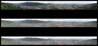

Ich habe ein schönes Panorama mit Hugin gemacht: knapp 60 Bilder von
meiner Heimatstadt, Kontrast und Farbe des Panoramas sind gut.
Dann habe ich noch noch ein paar Bilder hinzugefügt, um die 360° voll
zu kriegen und das Ganze als neues Projekt angelegt. Das Ergebnis ist
jetzt durchgängig flau.
Als Belichtungsanker habe ich die selbe Datei wie beim ersten Panorama
gewählt. Daran kann es meiner Ansicht nach nicht liegen.
In der Tat haben die neuen Bilder das Ganze komplizierter gemacht, weil
es starke Kontraste zwischen einzelnen Bildern gibt, die vorher nicht
vorhanden waren.
Ich habe übrigens mit Zeitautomatik fotografiert, weil eine einheitliche
Belichtung über 360° die Dynamik der Kamera gesprengt hätte.
Mir ist es egal, wie der neue Bereich im Panorama aussieht, aber den alten
Teil möchte ich genauso kontrastreich haben wie im ersten Panorama.
Kann mir da jemand helfen ?
Ich hänge hier mal ein Screenshot an. Obwohl ich die gleichen Bilder verwende,
gelingt mir kein kontrastreiches Panorama mehr wie das obere. Was mache ich
falsch mit Hugin? Ich glaube nicht, dass es an den Ankern liegt, ich habe
verschiedene Anker ausprobiert.
